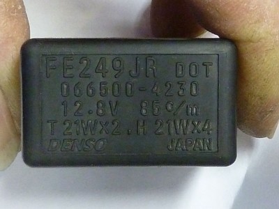

Si tratta di sostituire una resistenza sul circuito del relè freccie il relè FE249JR della Denso

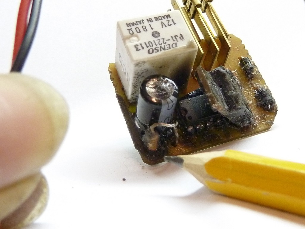

Bisogna togliere il tappo di chiusura, è a incastro e si fa con un giravite a lama piatta, dopodichè con un paio di pinze, il giravite e tanta pazienza bisogna sfilare il circuito dallo scatolotto. NON tirate per le linguette, prendete solo il circuito stampato e tirate lentamente ma con fermezza. si muove di pohi millimetri alla volta, quindi col giravite allontanate dallo scatolotto quella massa gommosa che è stata messa per preservare il circuito dall'umidita, cercate di fare entrare aria per eliminare l'effetto ventosa.
Dopo pochi tentativi avrete in mano il circuito con l'elettronica racchiusa da un parallelepipedo di gomma.

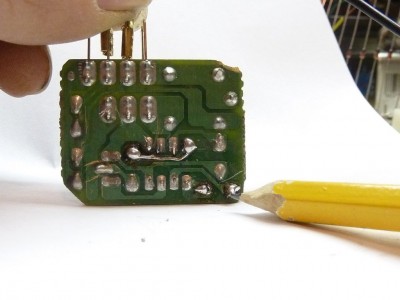

Nelle mie foto si vede il circuito ripulito dalla gomma, ma vi basta solo rimuovere con un cutter la gomma attorno alla resistenza indicata, e dalle saldature indicate.
Per ripulire le saldature ho usato un attacco meccanico ( giravire e unghie ) e ho ripulito con diluente alla nitro, lasciato agire per qualche minuto direttamente sulle saldature, niente bagno in immersione totale!
Spazzolino da denti e una seconda grattata hanno fatto il suo risultato.

Tutto quello che segue sono deduzioni frutto delle mie prove, non ho trovato documentazione alcuna sul circuito del lampeggiatore, se non uno schema su un forum asiatico, ma non comprendo assolutamente la lingua, quindi non so che risultati abbia ottenuto il collega del far-east.
Il circuito racchiuso nello scatolotto del "relè" freccie è basato su un circuito integrato SE271,marcato Denso, del quale non ho trovato nessun datashet. Suppongo sia un circuito progettato appositamente per questa applicazione e quindi non sostituibile con altri.
Oltre al suddetto integrato, il circuito comprende un Mosfet di potenza per comandare le lampade ( niente di elettromeccanico, per questo ho virgolettato il termine relè), un condensatore elettrolitico usato come fonte di alimentazione per il circuito stesso nella fase di ON delle lampade e due resistenze, una del valore di 22 Ohm che potrebbe servire per limitare la corrente di carica del condensatore ( cambiando questa resistenza, non cambia frequenza di lampeggio ) e una seconda da 125 KOhm che è quella che ci interessa, collegata fra i piedini 1 e 2 dell'integrato.
Sono valori da me misurati, non sono stato in grado di ripulire bene le resistenze per leggere i colori, nello schema i valori sono diversi, ma non importa.
Sono resistenze di piccola potenza, direi da 1/8W, quindi non possono essere interessate dalla corrente delle lampada, non reggerebbero e le lampade no si accenderebbero nemmeno.
L'intergrato suppongo sia digitale, non analogico. La frequenza di lampeggio è indipendente dalla tensione di alimentazione e non varia proporzionalmente al valore della resistenza fra i pin 1 e 2.
Comunque l'integrato controlla in qualche modo la corrente che circola nelle lampade ( probabilmente fluisce attraverso i pin 4 oppure 5 ) perchè se vi è solo una lampada collegata la frequenza del lampeggio diventa quella "stroboscopica", cioè quella provata da chi ha messo i led senza "resistenzone".

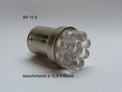

Ho usato delle "lampadine" a nove led con attacco BA 15 S prese sulla Baya, da sostituire a quelle ad incandescenza degli indicatori di serie, volevo un lampeggio più incisivo, tipico dei led, senza incorrere in contestazioni da parte delle F.d.O.
Queste lampadine assorbono cadauna 65mA @ 12,8V equivalenti ad una resistenza prossima ai 200 Ohm ( 196,9 per la precisione), contro 1,8A @12,8V delle lampade ad incandescenza , equivalente ad una R di 7,1 Ohm

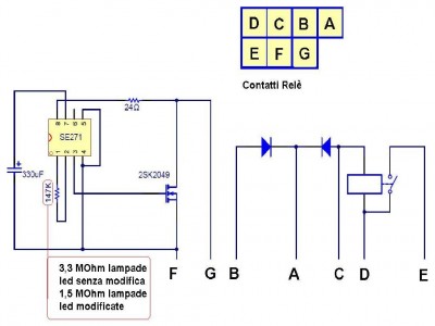

Di seguito lo schema del blinker, il morsetto G va al positivo di alimentazione, il morsetto F va alle lampade.
Gli altri morsetti sono il circuito di sicurezza del cavalletto, ovvero quello che arresta il motore se si inserisce la marcia con il cavalletto abbassato.
E' ininfluente al funzionamento del lampeggiatore.
Nello schema sono indicati due valori di resistenza come sostitutiva, 3,3 MOhm per le lamp-a-led così come prodotte, 1,5 MOhm per le stesse modificate.
Non è necessario modificarle, ma alla prima prova a banco non avevo considerato la presenza della lampadina spia sul cruscotto, quindi le lamp-a-led rimanevano leggermente accese a causa della corrente circolante a Mosfet aperto, corrente data dalla carica del condensatore e dalla corrente di controllo delle sicurezze guasti/cortocircuito.
Ci ho pensato dopo averle modificate.

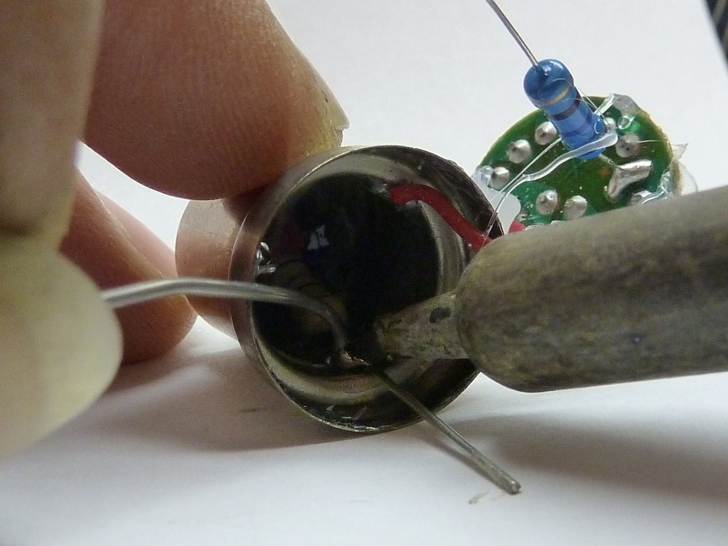

In pratica ho disassemblato ognuna delle quattro lamp-a-led e vi ho inserito una resistenza di carico da 68 Ohm 1/2W, un lavoro da matti, praticamente inutile.
Nella foto si vede a cosa ti porta "l'ignoranza" ( testardaggine, ma nella terra dei motori ignoranza rende meglio ).
E come dice Giacobazzi:
"Quando l'ignoranza ti entra dentro non ti lascia più" ( tratto da "Muratore", celebre poesia del nostro Povèta)
La resistenza blù che si vede è la resistenza di caduta, originale della lampadina a led, assolutamente da non eliminare, pena la distruzione dei led alla prima alimentazione.
