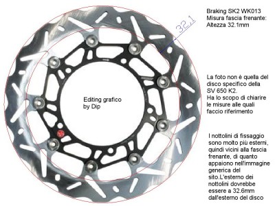

				Spiego il mio caso:
Le pinze Brembo che ho ( Monster 900 IE 2001 ) agiscono su 32.5 mm di pista, misura effettuata sul consumo dei miei dischi di serie.
La pastiglia ha questa forma e misure, misure verificate col calibro
Ho chiesto alla Braking e cortesemente mi hanno risposto ( non credevo , vista la modifica delle pinze )
Gentile cleinte,
il WK013 ha una fascia frenante di 32.1mm  e la 784 ha una mescola di altezza 32mm che non lavorerebbe in maniera perfetta sulla fascia frenante. Inoltre la pastiglia non è in sicurezza in quanto la sua distanza dal blocco nottolino è di soli 0.5mm. Non ci sono problemi di montaggio ma ne sconsiglio l’utilizzo.
L’STX13 va bene come abbinamento alla mescola 784 ma ha una distanza pastiglia - blocco nottolino di 1mm. Anche qui non ci sono problemi di montaggio ma ne sconsiglio l’utilizzo perché la distanza è veramente minima. Poi se lei vuole prendersi questa responsabilità, è libero di farlo.
Grazie per averci contattato.
Rimango a disposizione per ulteriori informazioni.
cordiali saluti.
Quindi con le pinze in oggetto, i WK non possono essere installati perche come indicato nel depliant sono ad "area contatto pastiglia stretta" di 32.1mm di altezza ed insufficiente alle pastiglie, almeno mezzo millimetro dall'esterno deve rimanere, questo dalle istruzioni di montaggio della Brembo.
Gli STX si possono installare, ma a rischio interferenze pastiglie-nottolini.
Io passo, non voglio rischiare.
Spero di aver fatto cosa gradita a tutti riportare queste informazioni

				ok, bhe in effetti la differenza è abbastanza marcata. 3 mm su un disco non sono pochissimi, e portano la distanza delle piste frenanti dai nottolini da 0.5-1 a 3.5-4 mm

Questi sono i calchi delle pastiglie, misure prese col calibro.
La differenza è di 4.5mm.
E ci può stare, ad occhio il consumo del disco con le Brembo era ben visibile ad occhio.
Nella foto si intravede una parte del disco ( la più interna ) consumata diversamente dalla parte esterna.Quello è quanto in più lavora sul disco la pastiglia della Brembo.
@ Nikovic:
Ci avevo pensato a limare, o meglio fresare, la parte interna delle pastiglie, per non rifare gli adattatori.
Sto aspettando info dalla Brembo, ma per inoltrare una domanda mi sembrava di avere a che fare con un ministero, manco poco volevano pure i bolli.
Non so se asportare parte del materiale di attrito è una buona cosa o una caxxata galattica, non mi sono ancora informato

				ciao Dip, montavo dischi breking e pinze brembo oro con pastiglie braking 784.....questo è il risultato sul disco.

				Grazie Zio, la tua foto vale più di mille misure.
A occhio la distanza nottolini/pastiglia è la stessa che c'è sui dischi originali, quindi si è in sicurezza.
Il rischio potrebbe essere se si arriva ferro su ferro, ma allora le conseguenze sono la giusta punizione per aver trascurato la manutenzione fino a quel punto.

				eccomi qui, allora tra la pista frenante e il nottolino ci sono 9 mm.
ho fatto la foto dell'adattatore, ho cercato di stare più dritto possibile ma con il cell è un casino. se non dovesse andare bene fammelo sapere che lo porto in ditta e lo metto nello scanner. La quota che segna il calibro è 97 mm. Come ben saprai i fori dei bulloni sono da 10 mm. Credo che con questi dati riuscirai a trovare tutte le altre quote, se così non fosse fammelo sapere che le prendo a mano.

Ho lavorato un po di cad e ho stimato le misure.A me non serve che tu faccia i rilievi
Non ci sono differenze esagerate fra le tue, che suppongo le abbia fatte Max  a vederle, e quelle che ho disegnato io e fatto realizzare in ergal. Per inciso, mi sono costate un grazie e una stagnatura su un loro macchinario.
l'unica pippa è che in corso d'opera abbiamo dovuto fare uno scasso su quella sinistra perchè interferiva con il fissaggio del cavo del contachilometri. non l'ho mai quotata e sul disegno non c'è
Pike, nel disegno ci sono le quote essenziali, cioè le distanze fra i fori della pinza e della forcella.
Non ho messo quelle della staffa di zio_uca perchè sono una stima e perchè non mi sembra corretto nei confronti di Max.
Se volete tutte le quote delle mie non ci sono problemi, devo solo rendere chiaro il disegno originale
Aspetto una risposta dalla Putre1, trovata in internet, e poi decido.
Dopo il chiarimento di zio_uca, sono sempre più convinto per i WK, ma i Putre1 costano un bel po di meno.
