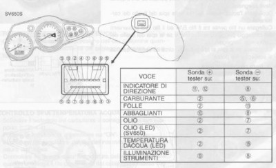

chi di voi me lo può procurare? ho bisogno in particolare dello schema riguardante lo spinotto della strumentzione,con colori e denominazione. sto montando la strumentazione di un zx10r,lo spinotto è uguale,solo che ho bisogno di sapere dove spostare al punto giusto tutti i pin...

tonno86
Messaggi: 1060
Moto: Sv 650 n K1
Nome: piccola
Località: San Siro - Milano
Re: schema elettrico sv650s 02
Messaggio da tonno86 » gio gen 10, 2013 1:51 pm
http://i46.tinypic.com/14nmslk.jpg" onclick="window.open(this.href);return false;" onclick="window.open(this.href);return false;
Trovato su un altro post.

bene,grazie.. però ho bisogno di sapere,allo spinotto con 16 pin in che ordine vanno messi? lo schema che mi hai postato tu non lo capisco tanto bene,. io ne ho trovati altri schemi di altre moto. anche del ninja zx10r per vedere in che ordine ha i fili,e c'è lo spinotto disegnato e ogni pin numerato con la descrizione. per la sv650 non si trova niente del genere?

trovato mandami mp con mail che te lo inoltro in pdf.

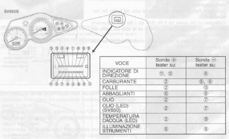

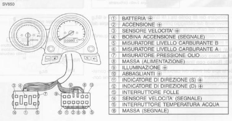

che colore è il filo del contagiri? non capisco come mai non mi rileva i giri,per ora ho trovato le spie dell'olio,folle,fari,frecce,efi. e illuminazione display che quando accendo fa il classico ceck che fanno le ninja. solo che quando la accendo non rileva i giri
qualche aiutinooooo??????

Messaggio da tonno86 » ven gen 11, 2013 2:26 pm
Questi sono di aiuto?
