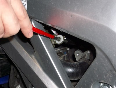

Sniper, googolando ho trovato un forum inglese dove parla della regolazione del minimo, su una 650 K3.
Non so se ha la stessa regolazione della tua

magari fosse così facile...
sulle versioni k7 e successive (doppia candela per cilindro, sonda lambda e quindi euro 3) per alzare il minimo tocca cacciare gli €.
si va nella bella officina, il meccanico collega il suo aggeggio alla centralina della moto e regola il minimo. lavoro di mezzo minuto, ma che va pagato.
buona, vecchia vite di regolaizione... perchè la suzuki l'ha tolta? perchèèèèèèèèè???
