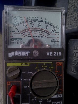

Allora, nonostante ieri sera la batteria sembrasse andata, oggi la moto parte bene e tiene anche le luci accese alzando il minimoo fino a 1500 giri.
Ho comunque eseguito tutte le prove sopra citate (acceso, spento, con fari, a 5000 giri) e la lancetta del tester NON si è spostata di una virgola in nessun caso, e non scherzo; allego anche foto perchè mi diciate se ho fatto cavolate o meno.
Unico neo: accendendo la freccia sento il motore calare pochissimo di giri...boh? Comincio a pensare che siano solo gli acciacchi dell'età (quasi 60.000 km...)

AGGIORNAMENTO: fatto test anche con tester digitale e la batteria, durante ogni tipo di prova, segna 13,6 v abbastanza costanti (variazioni marginali)...sempre più disorientato...
