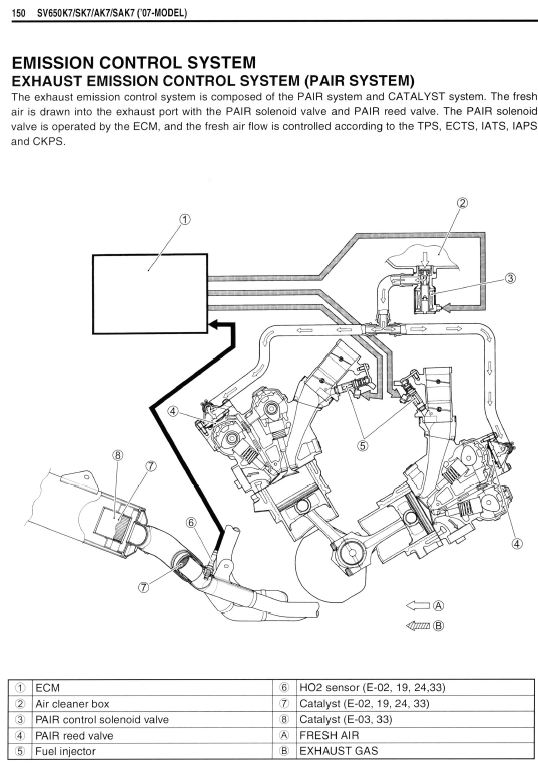

allora, il problema fondamentale è che l'sv 650 dalla k7 in poi ha proprio due catalizzatori:
uno nel terminale, uno (precatalizzatore per l'esattezza) nei collettori, appena dopo la sonda lambda, dove i collettori da due diventano uno.
ora, se tu prendi un impianto roads completo di collettori il precatalizzatore lo elimini subito, mentre il catalizzatore che ti forniscono forse può essere rimosso (in genere i catalizzatori degli impianti aftermarket sono ad incastro e possono essere facilmente rimossi), ma per sicurezza dovresti chiedere a loro visto che lo vendono.

Confermo i due catalizzatori, il primo (quello che immagino condivide con tutte le sv dalla k3 in poi) è all'inizio dello scaldabagno, il secondo è nel tubo, appena dopo la sonda lambda.
Guarda la pag. del manuale d'officina in allegato!
ciao ciao

Scusa ma, che io sappia nè il silmotor nè il roads hanno un loro catalizzatore, sbaglio?

biso374 ha scritto:Confermo i due catalizzatori, il primo (quello che immagino condivide con tutte le sv dalla k3 in poi) è all'inizio dello scaldabagno, il secondo è nel tubo, appena dopo la sonda lambda.
ciao ciao
No, il roadsitalia lo fornisce anche con il cat se lo richiedi, con un extraprezzo di 30euro.
Loro mi hanno detto che il catalizzatore è nel terminale (lo scaldabagno) e che vicino la sonda lambda c'è una sorta di taglia fiamma. Sostituendo lo scarico con il roads quindi il taglia fiamma rimane e il catalizzatore si può decidere se averlo o meno.

numenor8011 ha scritto: No, il roadsitalia lo fornisce anche con il cat se lo richiedi, con un extraprezzo di 30euro.
mmh non credo sia un semplice rompifiamma... tantoché il manuale parla proprio di "cathalist"
E ad essere sincero non so neanche che cat riesci a comprare, con 30 euri... mah!
Se lo prendi accertati che sia removibile! almeno così male che vada lo togli...
Però se loro dicono così... l'avranno provata!
