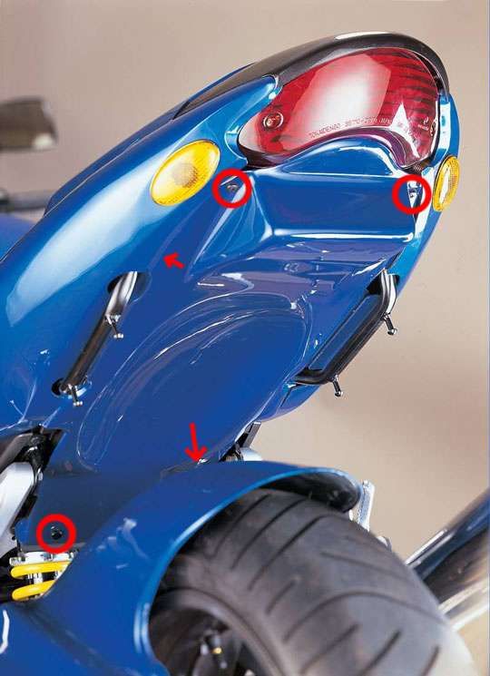

Ora lo so che sono un rompi P...E e vi chiedo scusa , ma sono un po inesperto e non vorrei fare danni.
Finalmente mi è arrivato questo sottocodone http://www.subito.it/accessori-moto/sot ... 084664.htm" onclick="window.open(this.href);return false; è come si vede in foto grezzo e senza fori , qualcuno di voi sa aiutarmi su come devo montarlo ????

devi forarlo tu in 4 punti, all'estremità inferiore e superiore, smontare i fianchetti, montarlo e rimontare i fianchetti in modo che le alette si incastrino all'interno.

io ho un problema piu grosso , non riesco a smontare quello di serie , ho provato a smontare tutta la carena posteriore ma non sono riuscito a levarla non so come mai , qualcuno sa guidarmi su questo lavoro?

Ci son delle viti nascoste (non a vista) nella parte finale del codone sotto (se non ricordo male son dietro la targa), sono 2 (una a dx e una a sx) guarda a modo perché sono nascoste dallo sporco e non sono grandi, ci vuole pazienza... Anche a me mi sembrava di impazzire perché non era la prima volta che smontavo il codone ma di ste 2 viti me ne ero proprio scordato, e il codone non veniva via. Ciaooo
