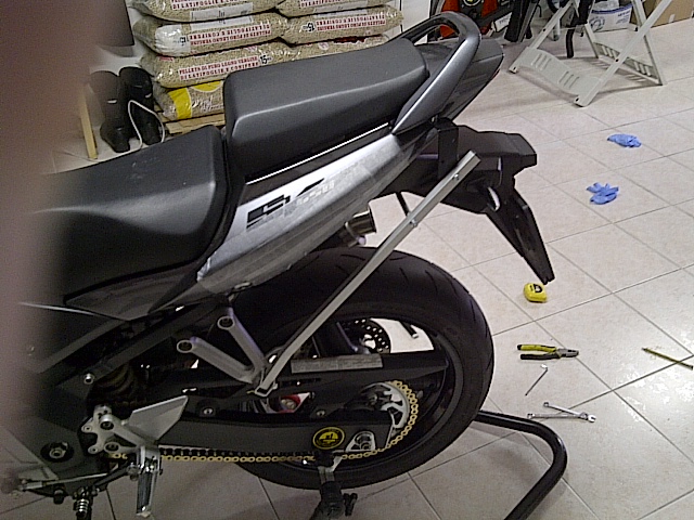

Sono partito dal togliere le pedane passeggero, per poter utilizzare la loro sede come base di partenza del telaietto, l' altro attacco che ho sfruttato è quello dei due perni che son applicati sotto al maniglione.
Ho preso in ferramenta:
- 1 metro di tubo quadro in alluminio, sez.15x15 mm
- altro tubo alluminio tondo diam.8 mm.
- barra filettata M6
- due squadrette in ferro piegate ad "L"
- viti, rondelle e dadi sempre M6
- 4 tappi in plastica che chiudono il tubo quadro alle estremità

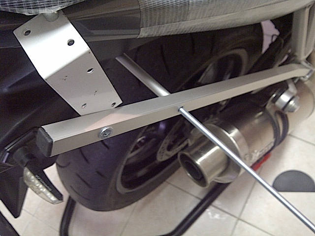

Ho cominciato col tagliare in due pz da 50 cm il tubo quadro, applicati i tappi, forato all'estremità per fissarlo con una vite passante e dado autobloccante alle sedi delle pedane posteriori.
Poi, dopo averli scaldati con un fornello da campeggio, ho piegato leggermente i due tubi quadri
Ho poi applicato le squadrette al maniglione, e dopo varie misure e aggiustamenti, forato la barra quadra per fissarla alle squadrette
Poi ho pensato di applicare un distanziatore in corrispondenza del sotto codone, in modo che anche caricando i telaietti con del peso, lateralmente non si torcessero all'interno, per cui ho forato la barra quadra, preso la misura del distanziale, e passato la barra filettata, che viene coperta dal tubetto tondo diam.8
Dopo aver rifinito un pò il tutto ( verniciando anche di nero opaco le squadrette ) questo è il risultato finale:
Testato su strada, tutto ok: le borse restano belle verticali, ben fissate al loro posto.
Attendo commenti e suggerimenti per eventuali migliorie..

fai solo attenzione allo scarico, in estate il calore potrebbe rovinarti la borsa
logatto
Messaggi: 752
Iscritto il: mer gen 13, 2010 12:41 am
Località: Castelfidardo (AN)
Re: Telaietti laterali per borse morbide (FOTO)
Messaggio da logatto » ven dic 23, 2011 9:10 pm
miki66 ha scritto:bel lavoro
Gia testato ( anche prima, sempre telaietti, il fondo della borsa di destra era alla medesima distanza dal terminale), ma fortunatamente il Mivv in titanio dissipa molto il calore ( non ti dico che ci tieni una mano sopra a moto calda ma poco ci manca..) e poi ho pensato di applicare nel sottoborsa, nel punto di minor distanza dal terminale, una protezione..
