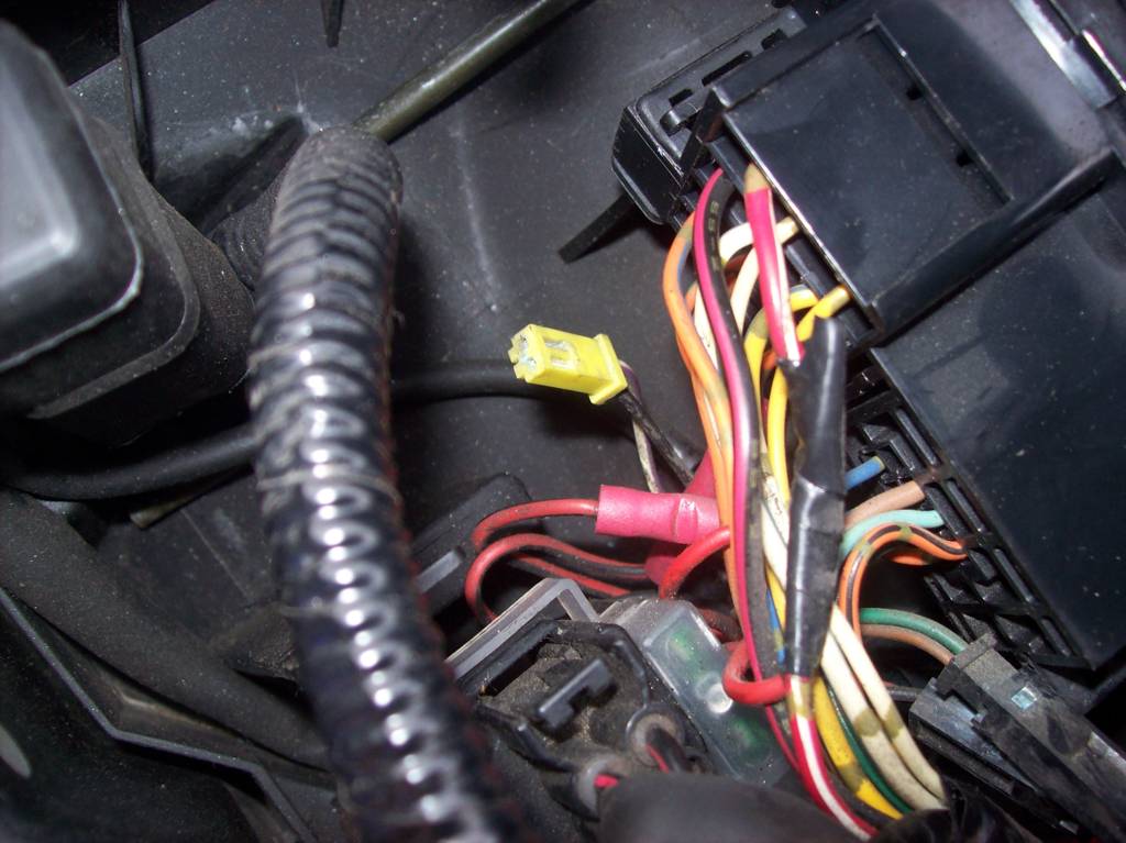

Ciao a tutti, oggi cercavo disperatamente il connettore per la verifica stp, ma non riesco a trovarlo! Qualcuno ha una foto più dettagliata in modo da poter capire dove si trova esattamente? La mia sembra non averlo......poi mi sono accorto che c'è un connettore di colore giallo staccato!? Allego una foto, qualkcuno sa a cosa serva? E se è normale che sia staccato?

ma sei sicuro che sia un connettore originale?
io vedo giunte che non dovrebbero esserci!

Mi sembra uno di quei connettori per i mantenitori di carica della batteria...

per il connettore in foto, nessuno sa esattamente che cosa sia e perchè è staccato?

Come ti ho detto in precedenza per me non è originale quel connettore quindi se controlli i colori dei fili al quale è collegato lo cerchiamo sullo schema elettrico
