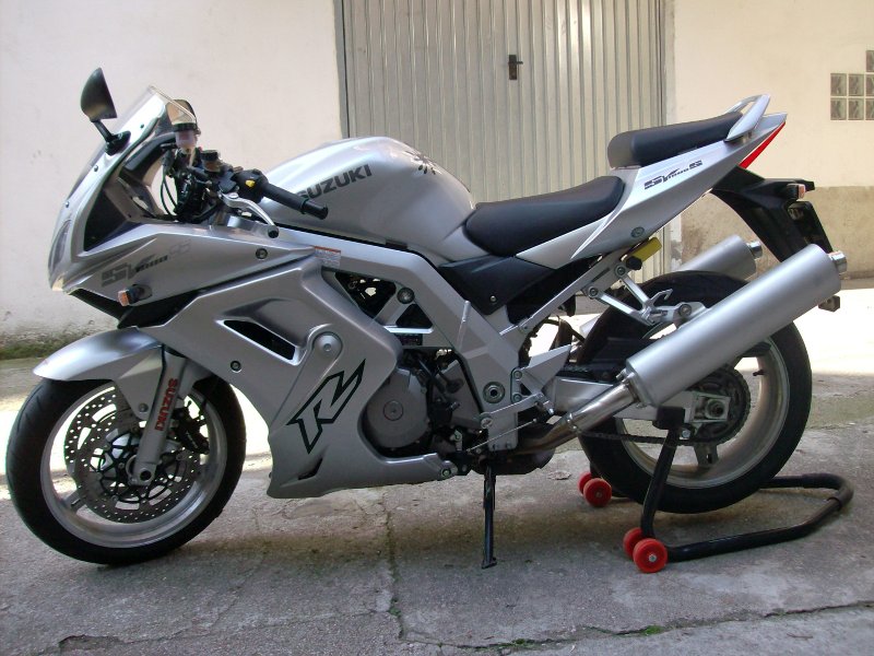

a primo colpo d'occhio il 650 ed il 1000 sembrano uguali, ma non escluderei che ci possano essere differenze, in tutti i casi servirebbe anche una foto del fianco della moto per vedere se i bordi compaciano.
dall'ultima foto che hai postato sembrerebbe che la carena sia spostata in avanti; inoltre quella parte che si nota proprio sopra il tappo del radiatore dovrebbe coincidere con la vite che regge il cupolino vicino al serbatoio
questa è la foto della mia moto

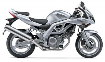

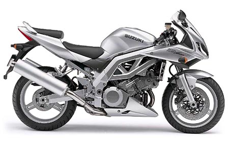

allora, il fatto mi ha incuriosito e quindi ho scaricato due immagini più uguali possibili di un 650 ed un 1000, ed effettivamente se guardi le due immagini noto che i due cupolini sono diversi specie in lunghezza ( il tuo problema)
