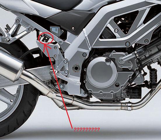

Un'ulteriore domanda: a cosa serve la staffa indicata in foto? Io l'ho rimossa però ho qualche dubbio visto che tra l'altro è anche bella spessa......

Tiene in squadro il paratacchi e relativa pompa del freno.

Tradotto: non serve a un fava! Bene allora lo lascio nella scatola in cui si trova ora....Tia_from_romagna! ha scritto:Tiene in squadro il paratacchi e relativa pompa del freno.
