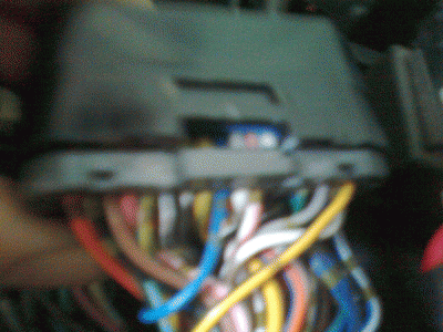

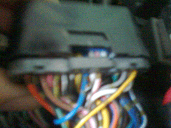

Ciao approfitto ancora della tua "esperienza sul campo":logatto ha scritto:Prego!nitosv ha scritto:Ok allora bisogna disincastrare prima di sfilare, io avevo paura di spaccare qualcosa e non ho forzato....
Sabato pomeriggio mi armo di pazienza e ci provo.... ti farò sapere
intanto grazie
Anch'io nel fare l'operazione avevo l'impressione che fosse parecchio dura da sganciare, poi mi son detto che in qualche modo si sarebbe dovuto sganciare il cablaggio: se uno in suzuki deve cambiare una centralina, in qualche modo avrebbero dovuto sfilarla..!
ti allego una foto, io sono arrivato a questo punto e oltre non sono riuscito ad aprire , sempre che bisogna aprire ancora, oppure da questo punto devo sfilarlo ?
Ho provato a tirare con una pinzetta, ma era motlo duro e non ho osato....
grazie ciao

Re: Dov'è il PIN 23 ? ? ?
Si, sei sulla strada giusta: ora a questo punto io ho infilato una pinza a becchi lunghi e sottili tra la plastica sganciata e la centralina, serrando col becco il cavo in questione, e tirando s'è sfilato ( è duro..) dalla centralina.nitosv ha scritto:Ciao approfitto ancora della tua "esperienza sul campo":logatto ha scritto:Prego!nitosv ha scritto:Ok allora bisogna disincastrare prima di sfilare, io avevo paura di spaccare qualcosa e non ho forzato....
intanto grazie
grazie ciao
Il cavo termina con un faston femmina.
Poi l'ho tirato da dietro la plastica sganciata, e tra una bestemmia e un altra son riuscito a tirarlo via.
Ho poi isolato il faston femmina con del nastro isolante, e richiuso la plastica che avevi sganciato: questa praticamente credo serva a serrare tutti i pin al loro posto, per far si che non si sfilino..
Non è comunque una manovra banale, ma non scoraggiarti: l'importante è non farlo di fretta e brutalmente, per non danneggiare altri cavi..
