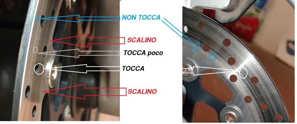

Fermo restando che invertirei le pastiglie interna con esterna, poi si vede come vengono segnati i dischi, guardando le tue foto chiedo:
Disco SX-edit.jpg (72.73 KiB) Visto 5449 volte
Quello che ho indicato in rosso come "SCALINO", è veramente uno scalino o è un gioco di luci?
Se è uno scalino, si dovrebbe sentire con l'unghia o al tatto.
Nella parte interna, invece la parte di pista più vicina al centro sembra che non sia stata sfiorata dalla pastiglia, sembra di vedere i segni radiali della lavorazione del disco ancora non cancellati dalla pastiglia, così come nella faccia esterna, nella parte più lontana dal centro ( freccia blu "NON TOCCA").
Nella faccia esterna sembrano bene evidenti le zone dove la pastiglia tocca bene, tocca poco e non tocca.
Nella parte interna, visto il riflesso, la situazione è più confusa.
Ho visto bene tutto , o è uno scherzo di luci e riflessi?

dip ha scritto: ↑
gio ago 26, 2021 12:30 am
E' la stessa cosa che avevo notato io, ed il motivo per cui avevo suggerito che il disco non fosse planare con le facce delle pastiglie, come se la pinza fosse angolata rispetto al piano del disco (imperfezione degli adattatori o di montaggio della pinza).
Messaggi: 21279
Re: riga scura su disco appena rodato
Messaggio da sniper765 » gio ago 26, 2021 8:23 am
Capisco che le foto con il flash non sono il massimo, ma purtroppo nel mio box l'illuminazione è quella che è e se non avessi usato il flash non avremmo visto quasi niente.
Comunque, Dip, la tua analisi è corretta Per quanto riguarda le zone dove la pastiglia tocca e dove non tocca.
Lo scalino non c'è, sicuro.
Le pastiglie le ho invertite e adesso vediamo che combinano.
Ieri sera avevo addirittura pensato di sostituirle con delle organiche (che costano anche poco, essendo una prova) perché, essendo più tenere, dovrebbero assestarsi molto prima, così da capire se anche con altre pastiglie si comporta allo stesso modo e in caso affermativo le organiche prenderebbero comunque prima la forma rispetto alle sinterizzate...
Però penso che lascerò questa come ultima opzione.
