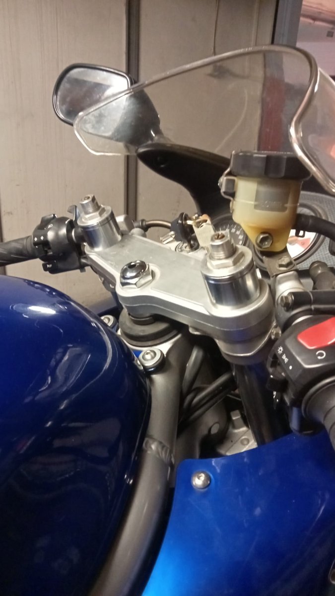

ecco la foto promessa.
Ho posizionato gli steli con la stessa altezza di quelli originali dal perno ruota. vedremo quando la userò se avrò bisogno di sfilarli ulteriormente, visto che le molle del CBR (progressive) dovrebbero avere un coeff. maggiore delle originali e quindi dovrebbero sostenere di più.
Con l'altra moto che ho, dove dentro le forcelle ho 2 molle WP con K=0.9, ho dovuto abbassare l'avantreno di 7mm per compensare il maggior sostegno. Altrimenti la moto tendeva ad allargare in curva.
eccovi la foto di come si vedono gli steli CBR600F3 su piastra SV650S prima serie
cbr600f3 su piastra sv.jpeg (100.29 KiB) Visto 3139 volte

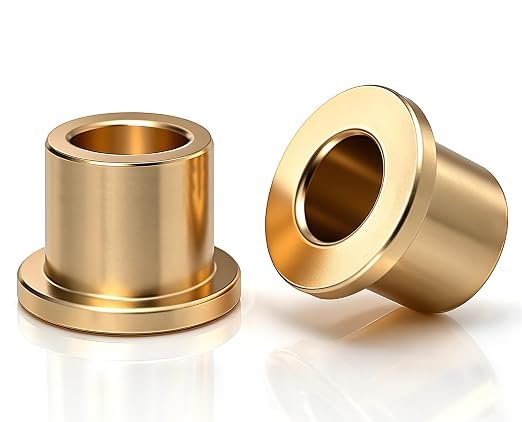

Al piede, dato che le forcelle CBR600F3 hanno dado M8, ho fornito al sospensionista delle boccole flangiate di adattamento sui fori dei foderi SV, che montano dado M10

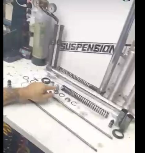

Questa è una foto del sospensionista in azione.
Si notano le molle progressive e tutti i componenti revisionati e pronti ad essere rimontati nei foderi che gli ho dato.
Quindi, il prezzo che mi ha chiesto non comprendeva lo smontaggio delle forcelle originali, visto che i foderi glieli ho forniti io.

Messaggio da dip » dom ott 18, 2026 5:43 pm
Stefano.dl ha scritto:Al piede, dato che le forcelle CBR600F3 hanno dado M8, ho fornito al sospensionista delle boccole flangiate di adattamento sui fori dei foderi SV, che montano dado M10
Quindi, se ho capito bene, l'opera è un trapianto misto, ovvero steli, regolazioni e idraulica Cbr su foderi ORIGINALI Sv.
Questo permette di utilizzare ruota-perno-freni SV.
Bella pensata!
