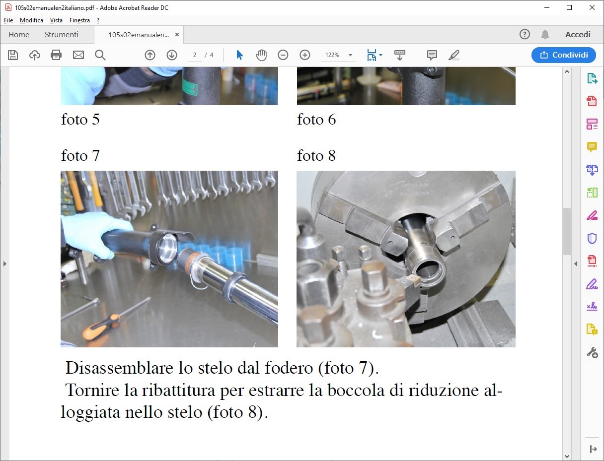

L'installazione delle loro cartucce richiede la fresatura dell'interno del piede dello stelo forcella, quindi non si può poi tornare indietro.
Quello che mi chiedo è se vale la pena di montare cartucce forcella su una moto di 14 anni destinata ad uso stradale, dal momento che chi lo ha fatto sostiene che si ottengono comunque buoni risultati (molto soddisfacenti) con i kit dedicati di molle/emulatori/olio.
Valuta tu, sentendo più "campane" con esperienza diretta. Immagine
Non mi hanno parlato di fresare un bel niente...
Estratto del manualetto Andreani di montaggio della cartuccia per il tuo modello di moto.
