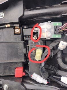

Buonasera ecco fatto, non sapevo che dovevo andare su editor....

Re: Presa elettrica su SV650A 2017
Dei due connettori nel cerchio superiore, quello con due accessi cilindrici è il connettore per collegare lo strumento di diagnostica Suzuki, mentre quello inferiore non ricordo, mi sembra fosse un +12V per eventuale allarme.
Il connettore nel cerchio giallo mi sembra proprio sia quello delle luci posteriori.
