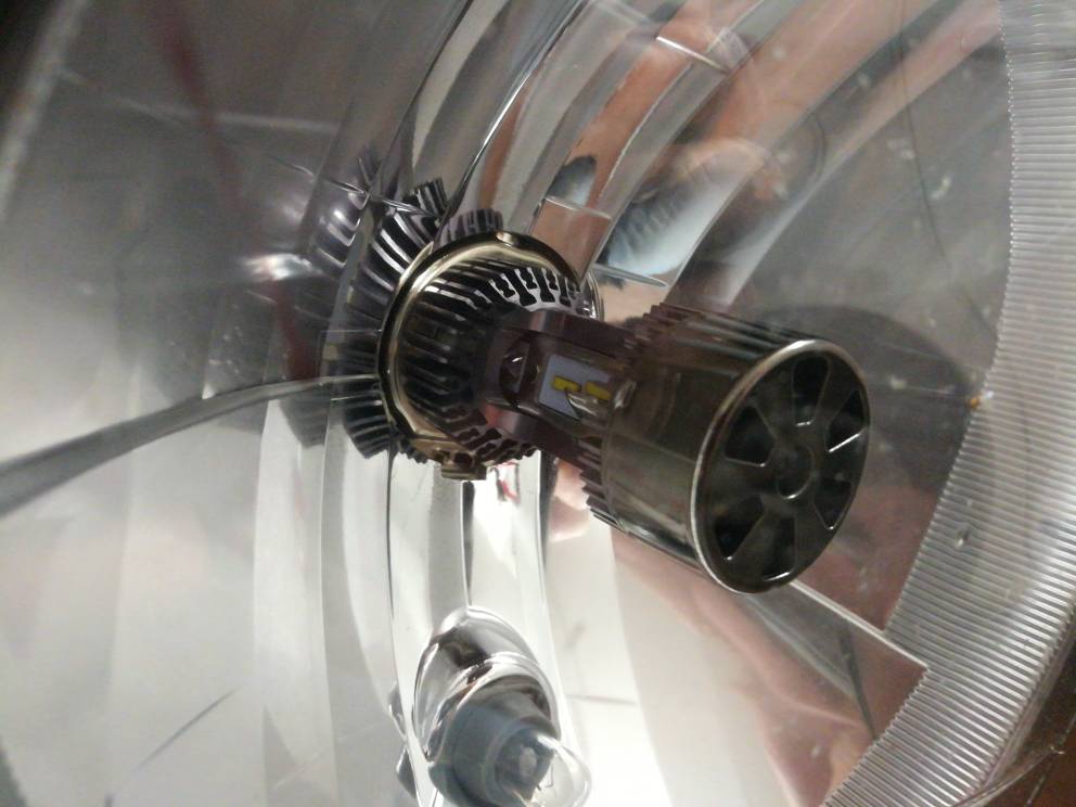

Ho fatto una foto al faro con la H4, eccola:

Ottimo, ora si vede.
Avendo anche la posizione a led avrai sicuramente un bell'effetto di luce uniforme che viene dal faro, ben fatto.
La mia lampadina a distanza di mesi va ancora alla grande. Speriamo continui così.
