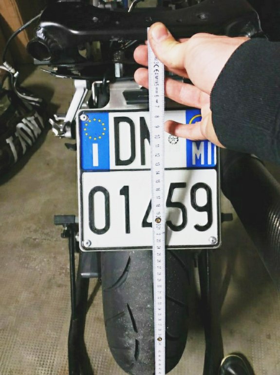

Ok ho effettuato alcune misurazioni nuovamente.
Le 2 estremità del telaietto codone sono alla stessa altezza. Misurate sia a terra che contro il forcellone.
Le due estremità del telaietto rispetto al perno principale del manubrio (non mi viene il nome, il perno piastra superiore) sono alla stessa distanza.
Praticamente sembra che sia dritto. Allora non capisco cosa non va, perché a vista é storto.
Rispetto alle pedane passeggero ci sono sempre quel cm buono in più da una parte rispetto all'altra. La ruota sembra dritta.
Domanda, é normale che la distanza tra un lato del forcellone e la ruota sia maggiore rispetto all'altro lato e la ruota? Penso di sì essendoci la corona di mezzo.
Non so più che misurazioni fare, comunque qualcosa che non va c'è perché rispetto alle pedane escono misurazioni diverse.
La porto a vedere? Mi sta turbando questa cosa perché sembra tutto dritto ma secondo me c'è qualcosa che non va

Sembra tutto dritto. Ho fatto mille misurazioni, la ruota risulta alla stessa distanza rispetto a due punti sul telaio, il telaietto risulta dritto. La ruota rispetto alle due estremità del telaio risulta alla stessa distanza.
Sarà tutto un effetto ottico allora? É dritta ma la targa montata circa 2/3mm più a sinistra da sembrare tutto storto? Eppure a vista sembra più a destra non a sinistra
Mathsl96
Messaggi: 1677
Moto: SV650S 2010
Re: Ruota posteriore disallineato o telaietto?
Messaggio da Mathsl96 » sab ott 12, 2019 7:54 pm
Ok sto diventando scemo.
Io ho preso come riferimento dalla ruota, quei due buchini che ci sono all'estremità del cerchio. Quelli risultano alla stessa distanza delle due estremità del codone, misurato più volte.
Se però prendo il centro preciso del codone e traccio una riga dritta questo é quello che succede.
La ruota risulta di molto decentrata.
Quindi devo aver perforza sbagliato le misurazioni anche se non mi spiego come dato che risultavano al mm.
Comunque la porterò da un meccanico... Ma intanto se mi date qualche parere é meglio

La cosa che non mi torna é: se il codone mi risulta dritto, come da a risultare così decentrato rispetto alla gomma. Non é che magari é normale?
Se la gomma fosse così disallineata andrei tutto storto cavolo. Non so, c'è qualcosa che mi sfugge perché misurando bene tutto (ci ho perso 30 minuti buoni) é come se fosse tutto a posto, tranne che per le pedane passeggero.
E poi non mi torna la matematica, se la ruota risulta equo distante dal codone, come può essere così decentrata.
Domani provo a verificare con la ruota anteriore

L'ho portata a far vedere a due mecca. Per il telaietto non centrato con la ruota mi han detto entrambi che é normale. Per il fatto che mi butta un po' a sinistra che ci sono mille variabili e dovrei andare a fare verificare tutto il telaio se é dritto.
Nsomma mi han detto, fatti meno pippe mentali che non é niente e non vale la pena buttare soldi in rettifiche,montaggi smontaggi ecc
E io soffro al pensiero dell'imperfezione hahah non ce la faccio a sapere che non é perfetta
