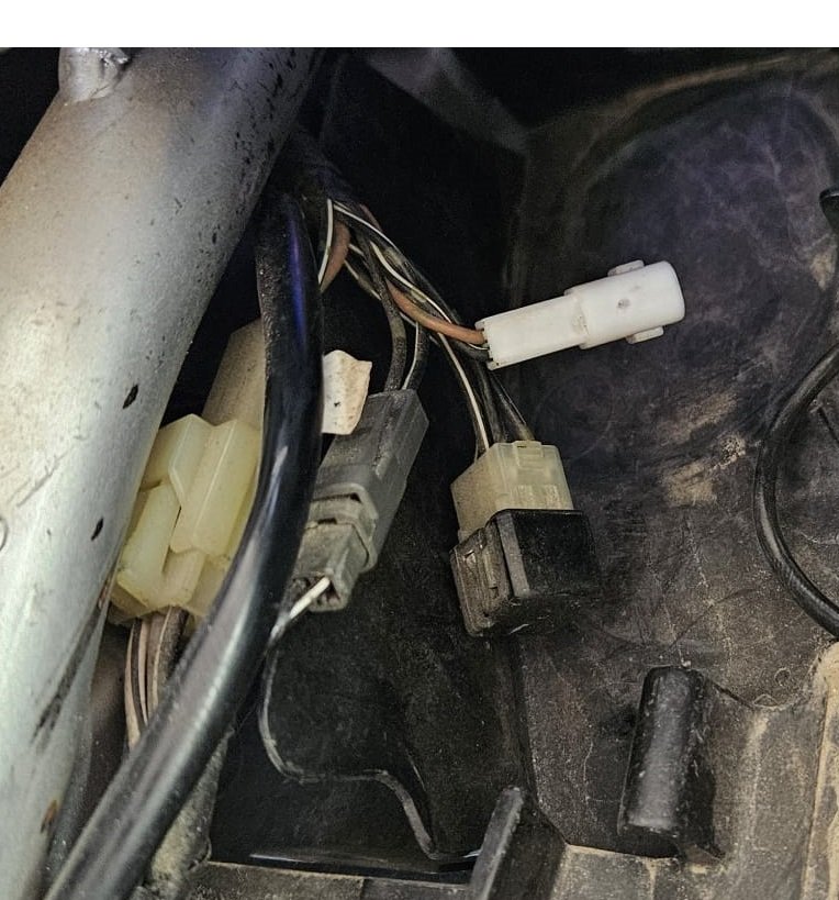

Ciao ragazzi, ho appena preso una sv 650 del 2003. Mi interesserebbe montare subito un conta marce.. pensavo al gipro dt. Qualcuno mi puo aiutare?

flo86 ha scritto:Ciao ragazzi, ho appena preso una sv 650 del 2003. Mi interesserebbe montare subito un conta marce.. pensavo al gipro dt. Qualcuno mi puo aiutare?
Io l'ho avuto per tanti anni (addirittura l'avevo preso usato) e non mi ha mai dato problemi di sorta, collegamento semplicissimo plug&play e precisione delle marce indicate impeccabile. Un bel giorno si è semplicemente rotto, però... neanche io so bene quanti anni realmente avesse, quindi ci sta.
Certo, ad oggi da nuovo non è economico in senso assoluto, ma è un prodotto ben fatto.

sapete dirmi se va attaccato ad uno di questi??

Messaggio da sniper765 » ven ott 25, 2024 9:07 am
Se quei connettori si trovano dietro il fianchetto sinistro del codone guardando la moto da dietro,
Il contamarce dovrebbe agganciarsi sul connettore con il tappo nero.
