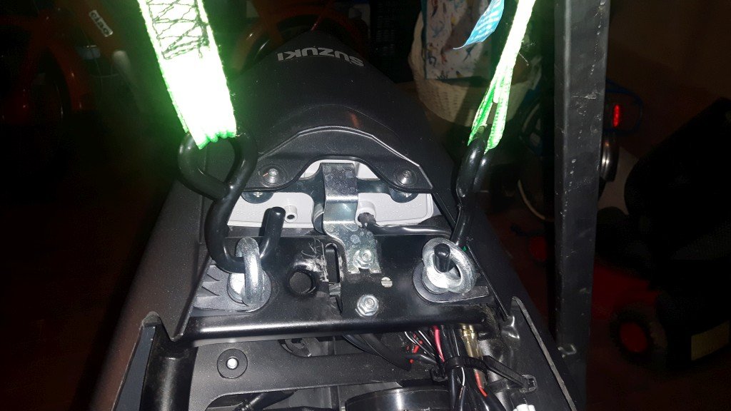

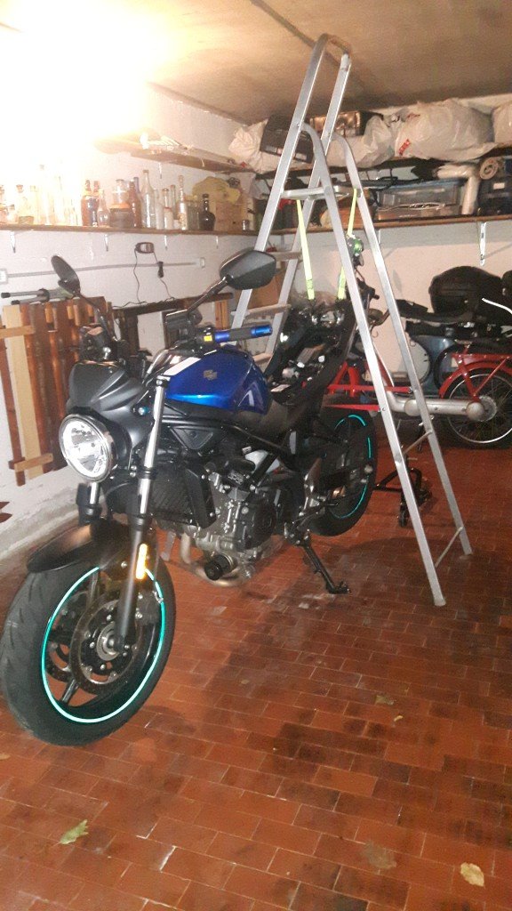

Re: Regolare il sag su Prima serie
Messaggio da Andrea77 » ven lug 29, 2022 11:18 am
Così, come va?
La ruota,non poggia sul terreno per 1 cm
Solo che , è leggermente inclinata, ma di poco

Messaggio da sniper765 » ven lug 29, 2022 11:31 am
Direi che per prendere una misura va più che bene
