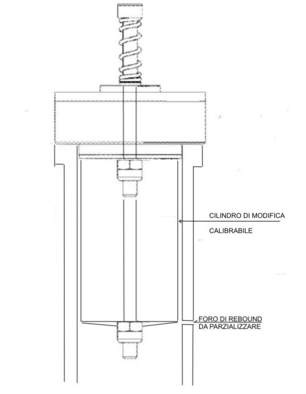

ed eccovi un "progettino" delle modifiche ad un emulatore che ho immaginato.
Che ve ne pare?
Il cilindro l'ho inteso calibrabile nel senso che la sua lunghezza o il suo posizionamento lungo il perno determinerebbe la parziale/totale chiusura del foro di rebound.
Ed il fatto che si tratta di un cilindro non pregiudica il passaggio dell'olio nel flauto verso l'emulatore.
ipotesi upgrade emulatore.jpg (26.41 KiB) Visto 43253 volte

Posso fare una domanda?
Queste regolazioni che si vorrebbero fare come e quando le si vogliono fare?
Nel senso che, da quello che vedo, l'emulatore in compreassione pd o similari si "regolano" prima del montaggio ed una volta montati non si possono più regolare se non riaprendo tutta la sospensione giusto?

In realtà non si smonta tutta la sospensione.
Una volta fatti i buchi aggiuntivi ai flauti per annullarne lo smorzamento in compressione (quello si con sospensione tutta smontata), gli emulatori si mettono sopra i flauti dall'alto. A forcelle montate.
Per rimuoverle, è sufficiente usare una di quelle pinzette estensibili, sempre dall'alto.

Messaggio da Sgualfone » mer set 16, 2026 9:12 pm
Quindi cmq per regolare l'emulatore bisogna togliere il tappo, la molla ed in qualche modo (calamita oa pinza che sia) andare a pesacare l'emulatore per fare la modifica giusto?...
Gippolo
Fermone
Fermone
Messaggi: 53
Iscritto il: mar mar 15, 2022 4:19 pm
Moto: SV 650 Gen 3
Nome: Gippolo
Re: E SE RENDIAMO REGOLABILI IN ESTENSIONE GLI EMULATORI?
Messaggio da Gippolo » mer set 16, 2026 9:14 pm
si , in pratica si , o con le varinati di togliere l'olio e/o smonatare le forcelle e rovescarle ,
ma il concetto è quello,togliere molla e recuperare l'emulatore
con tutto montato andare ad avvitatae la vite laggiù in fondo con un brugola lunghissima penso sia impossibile

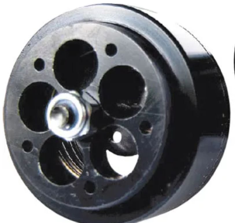

vi metto l'immagine di un emulatore visto dall'alto. la valvola è quella rondella nera tenuta abbassata dalla molla. sulla sua superficie ci sono 4 segni per eventualmente forare, ma solo uno è realmente forato. Quindi in estensione l'olio passa anche per quel forellino, ma anche nelle piccole compressioni, tant'è che in qualche forcella (non SV) alcuni hanno effettuato/sperimentato un foro aggiuntivo rispetto a quello presente.
Quando la forcella si estende, un piattello interno (tenuto contro il corpo superiore durante la compressione) fa passare l'olio con pochissimo contrasto.
YSSPDVALVE UP.jpg (9.18 KiB) Visto 38836 volte
Ultima modifica di Stefano.dl il sab set 19, 2026 6:54 pm, modificato 1 volta in totale.

Messaggi: 5005
Messaggio da dip » sab set 19, 2026 11:21 pm
Stefano.dl ha scritto:Ed ecco la vista inferiore. Si intravede la molla di contrasto del piattello che si apre in estensione.
Quindi significa che c'è un qualcosa che si apre in estensione,contrastato da una molla?
Stai dicendo questo?
Perché allora, si va a giocare sulla molla e/o il suo precarico.
