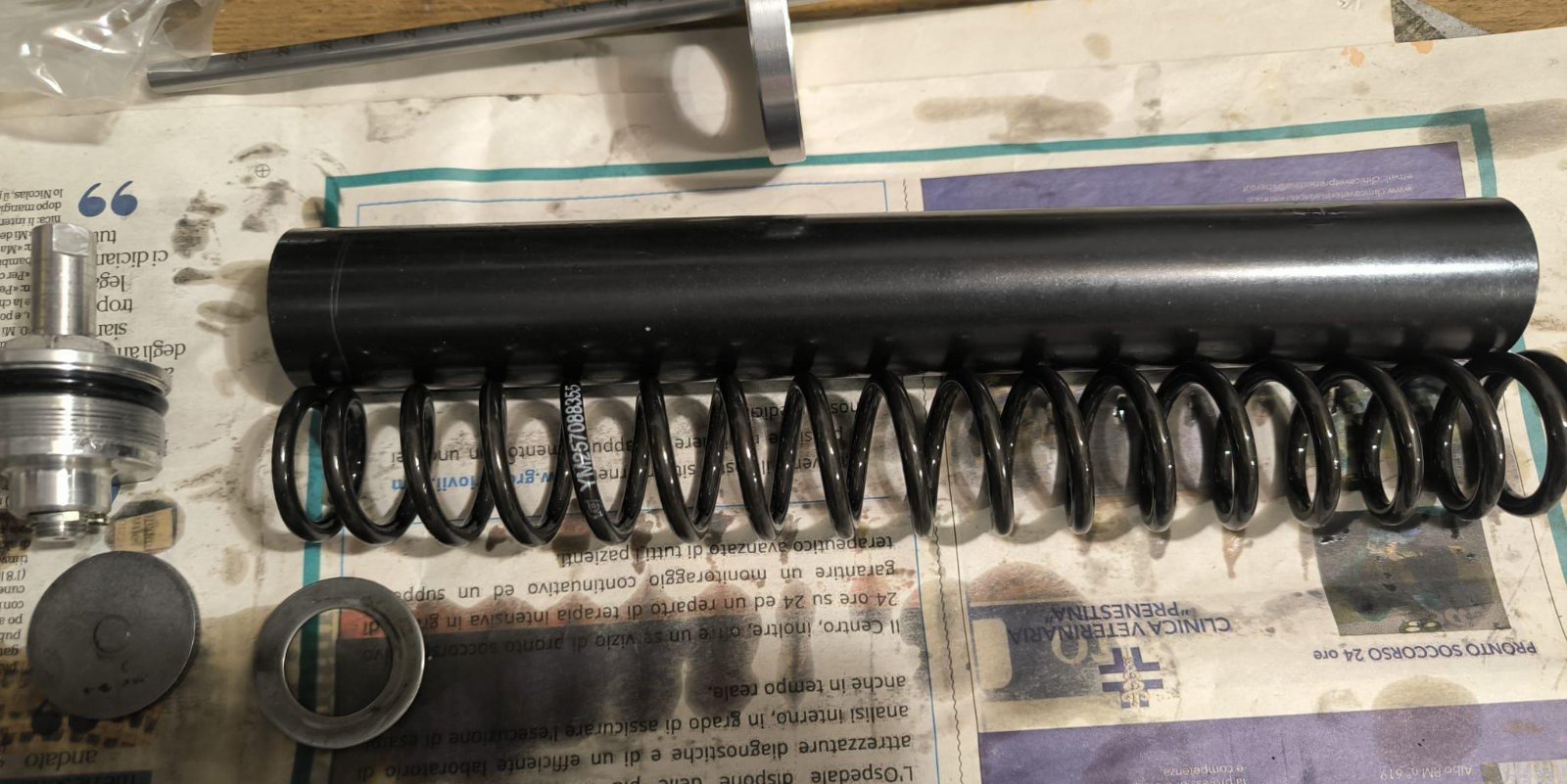

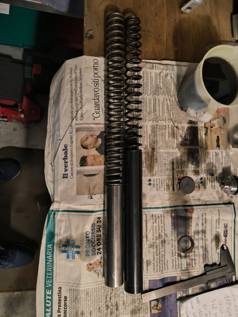

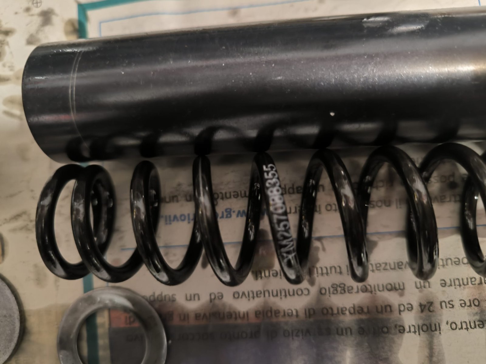

Ok oggi ho smontato la forcella e finalmente ho capito quale è il problema. Tanto per cominciare, smontando e verificando le misure di molle e distanziali che ho trovato montati e verificato i codici ho scoperto che è un kit FG gubellini completo di pompanti idraulici.
E qui viene il bello. Il distanziale originale Suzuki che ho da parte insieme ai suoi flauti, molle etc, misura 178mm invece dei 200mm del distanziale della versione 99/01 senza tappi di precarico. Mettendoli a fianco il gruppo molla e distanziale gubellini è 15mm più alto quindi per montarlo sulla prima serie K2 che ha i tappi di precarico va tagliato almeno di 15mm
Quando ho svitato i tappi superiori a momenti li sparo sul soffitto da quanto erano precaricati. Quindi ho portato i distanziali in rettifica e li farò tagliare di 15mm. Poi olio 7,5w e si rimonta il tutto. Due foto:

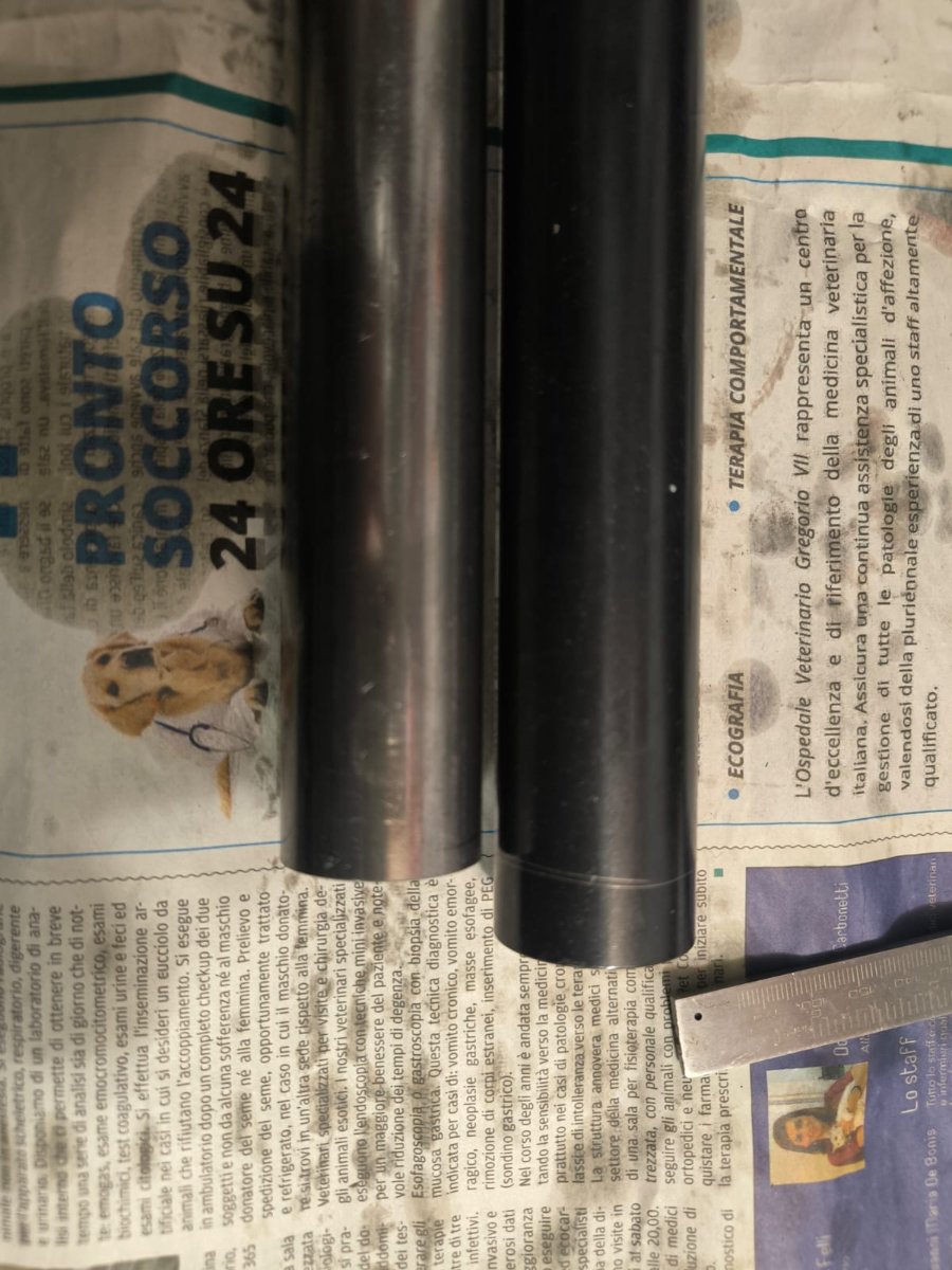

Altra foto
- Allegati
- IMG-20260225-WA0021.jpg (216.45 KiB) Visto 109328 volte
- Messaggi: 21279
Re: forcella SV650S 2002 k2 setting
Eh sì, c'è da tagliare là...

Ci avevi preso. Esattamente 15mm di differenza.
Spero di aver contribuito a fare sapere che la sv650s K2 ha i distanziali più corti delle versioni 99/01 ....

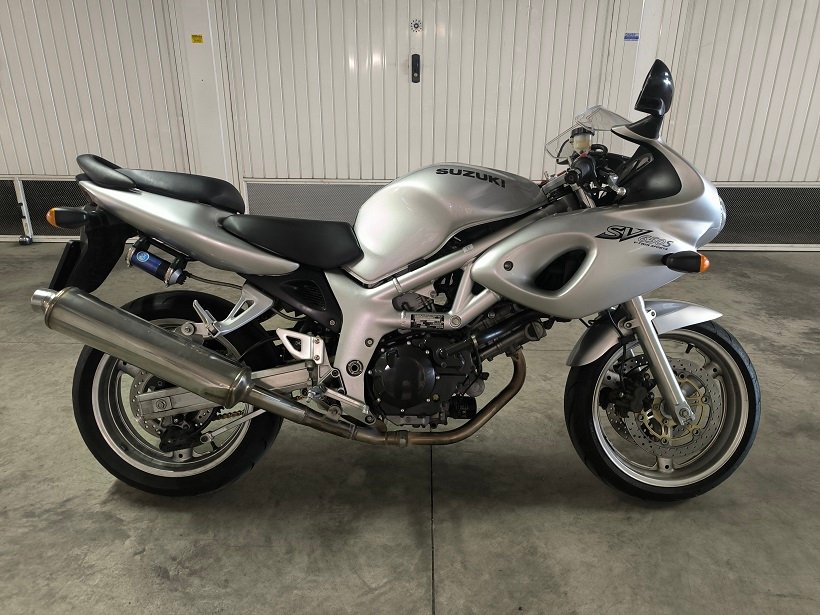

grazie a tutti quelli che mi hanno dato preziosi consigli. adesso la SV si comporta decisamente come voglio. il taglio dei distanziali per compensare l'altezza dei tappi di precarico della sv-s k2 ha dato i suoi frutti abbassando l'avantreno ad una quota inferiore di 15mm rispetto a prima, e adesso con il giusto precarico (e olio nuovo) la forcella non lamenta più il problema dei fondocorsa in estensione che aveva sullo sconnesso che causavano un "clonk" fastidioso. il kit presente sulla forcella FG gubellini ha un bel feeling e molto appoggio in staccata e l'avantreno adesso alla giusta altezza fa il resto. Molto bene l'ingresso in curva anche perchè dietro lavora il mono paioli regolato a +5mm di altezza in più sul retrotreno tramite la sua regolazione interasse.
la SV cosi confiugrata (forcella kit pompanti e molle FG + mono paioli racing rigenerato pluriregolabile, tubi freno aeronautici e pastiglie SBS sinterizzate con pompa nuova e pinze revisionate) adesso è decisamente una moto interessante da guidare avendo risolto le sue aree più critiche di serie (specie le sospensioni).
foto della moto in assetto corretto
