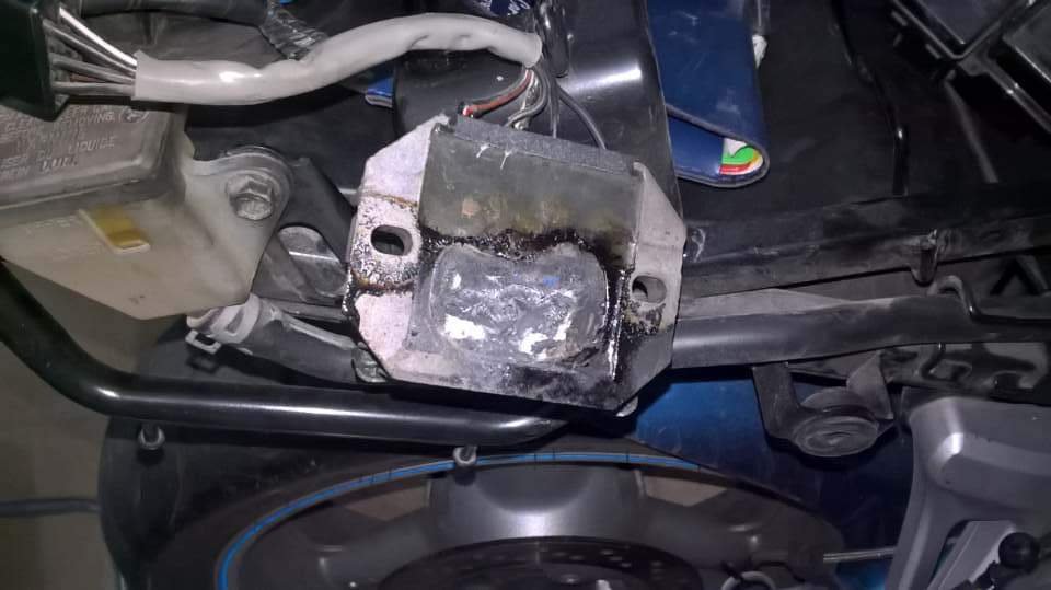

coi vecchi regolatori di tensione purtroppo può capitare..
- Allegati
- WhatsApp Image 2022-10-10 at 08.08.55.jpeg (142.75 KiB) Visto 9306 volte
