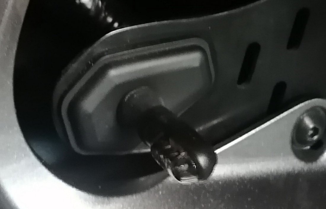

Ariciao a tutti e grazie mille per le dritte, ho sostituito il relè con quello che mi avete consigliato: preciso. Il problema sono gli adattatori che non entrano nel foro e non si incastrano fra loro. Credo di essere riuscito ad adattarli comunque..

Dalla foto mi sembra che tu li abbia messi esattamente come li ho messi io.
Non si incastrano nè tra loro nè nel foro, servono unicamente a "ridurre" il foro che (vado a memoria) è un 10mm, mentre lo stelo a vite delle frecce è un M8.
Con il nuovo relè il lampeggio è corretto come frequenza?

Siii è perfetto ed è stato semplicissimo cambiarlo. Per i tappi, l'altro che sta dall'altra parte praticamente l'ho messo al contrario di quello in foto, perche non riuscivo ad avvitare il dado della freccia

Ora non ho guardato l'annuncio da cui hai preso gli adattatori ... ma mi sembrano i classici che non dovrebbero costare una follia... potresti anche pensare di buttarne un paio e fare la prova a rifilarli fino a che non calzano nel foro...
non è detto che venga un bel lavoro ...ma se cosi non ti convincono ..per il costo irrisorio potresti tentare in attesa di trovare soluzioni che ti piacciono maggiormente
