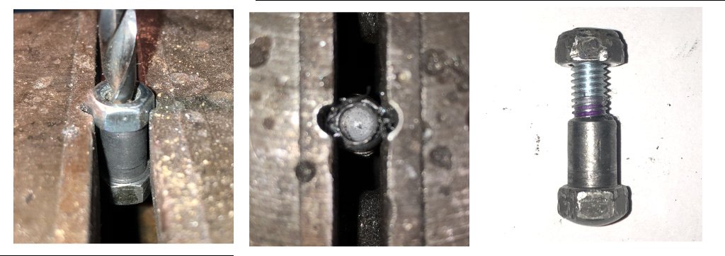

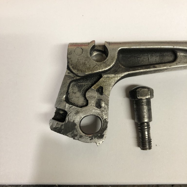

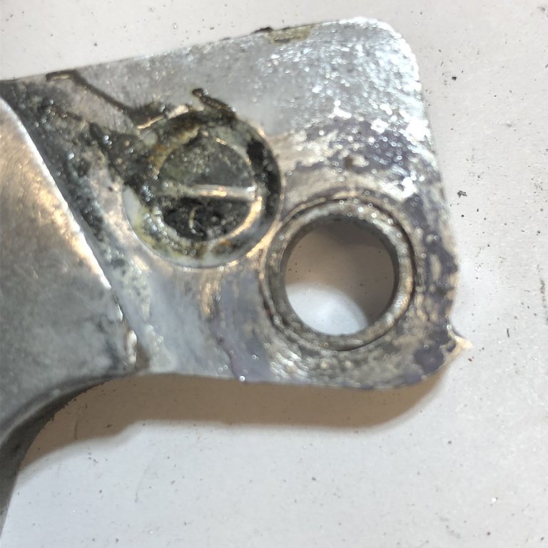

Di quanto sia migliorata la leva solo pulendo la guaina non posso definirlo, perché già che c'ero, ho smontato la leva per pulire anche la parte di fissaggio al manubrio, ed ho trovato questa bella sorpresa:
Fortunatamente, la parte ovalizzata era di 1.1 mm.
lavorando col dremel il foro, sono riuscito ad ottenere un foro di diametro leggermente inferiore ai 10mm, quanto basta per mettere ad interferenza una boccola ottenuta da un tubo di ferro diametro 10mm interno 7mm. L'interno è bastato allargarlo con una punta di 8mm per ottenere una boccola accettabile. ( con una trentina di euro si prende la leva nuova, ma volevo provare!)
Per il perno, ho lasciato solo due giri di filetto, appena sufficienti per tenere in posizione un dado M6 utilizzato come centratore per la punta di 5.5.
La ho utilizzata solo per segnare il centro, poi ho forato di 5mm , ho filettato e fissato un pezzo di vite con il frena filetti.
L'eccedenza della vite la ho tagliata, e ho smussato il taglio alla mola.
Anche qui, con 15-20€ si compra il perno nuovo.
Ovviamente, il risultato non è il massimo come precisione.
Con una fresa verticale e un tornio il risultato sarebbe stato eccezionale, avrei fatto una boccola in ottone di 12mm esterni e avrei fresato con precisione la leva.
Inoltre avrei ricavato il perno dal pieno, mantenendo le tolleranze al minimo per migliorare la fluidità della leva, ma va bene così!
Messaggi: 21271
Re: [GUIDA] Lubrificare cavo frizione
Messaggio da sniper765 » mer gen 11, 2023 9:16 am
Bene bene, sono contento che il procedimento abbia dato i suoi frutti.
Purtroppo la leva in alluminio fatta così si consuma, infatti anche la mia (vecchia) e quella di un amico sul v-strom hanno fatto la stessa fine, alcune leve aftermarket hanno proprio la boccola in ottone all'interno del foro, ma mettendo una boccola in ferro come hai fatto tu ti durerà praticamente all'infinito.
