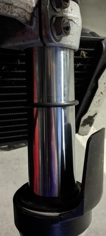

Messaggio da Gustav » mar apr 21, 2020 9:32 pm
Oggi ho cambiato l'olio, ingrassato la catena e ne ho approfittato per controllare il sag statico e rider della forcella:
Statico 16,5mm
rider 23mm
Meno male che avevo detto al meccanico di tagliare i distanziali per arrivare a 25mm di statico :down:
Adesso ci giro un po' così, faccio due misure sull'affondamento totale in strada, e poi vedo di procurarmi un tornio per accorciare i distanziali.
Già che c'ero ho buttato un occhio al mono, ha ancora tutta la polvere che aveva quando l'ho portata in officina, neanche il segno di un dito.
Mi faccio inculare una volta sola, da me non vedranno più neanche un euro. :testacalda:

Comunque guardo le cose in prospettiva, a me serviva assolutamente sbloccare la forcella con la vite spanata, sostituire paraoli parapolvere e installare kit ros e il mono, Ma specialmente fare tutti i freni.
Da quel punto in poi avevo previsto del tuning in autonomia sia per le forche che per il mono, sono più turbato dal (presunto) non tentativo di installazione del mono, ma non ci vedo malafede, una semplice dimenticanza seguita dalla paura di fare brutta figura una volta che mi aveva fatto andare fin lì dicendomi che la moto era pronta.
Guardo anche il lato positivo, visto il costo orario forse mi è convenuto così :roftl: :roftl:
Sempre continuando le note positive, a lavoro c'è il tornio e la prossima settimana anche il ragazzo che può usarlo :lol: posso accorciare i distanziali volendo.
Oggi sono andato a lavoro, ho fatto qualche frenatina impegnata a bassa velocità. La forcella è sfilata forse 1mm, il tappo è quasi pari con la piastra superiore e il precarico tutto svitato. Questo è il livello raggiunto dall'OR sullo stelo.
Domani mattina misuro anche quanti cm sono, tenete presente che io peso circa 80kg apparecchiato e la moto aveva praticamente il pieno.
