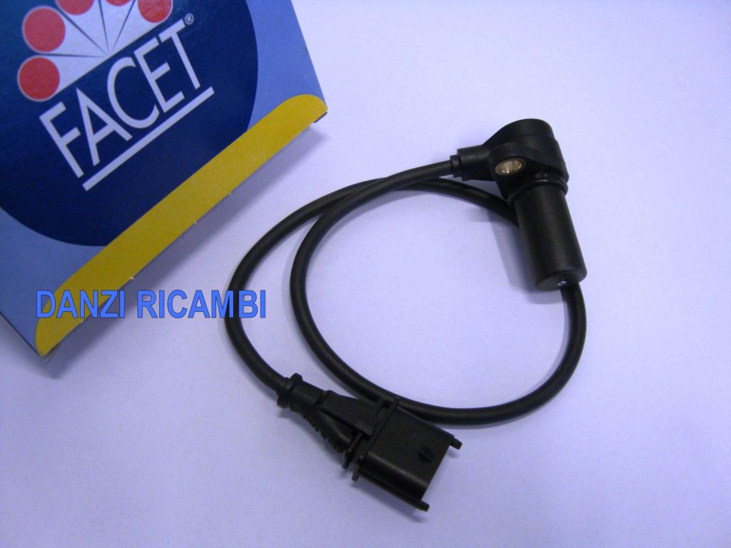

Ti ripeto io sul mio supersport sentivo una fasatura strana al minimo sembrava una Harley la portai dal meccanico che sostituì il sensore di fase che era rotto. La moto smise di spegnersi al minimo e i giri tornarono regolari. Poi questa è la mia esperienza con il supersport se vuoi ti posto una foto dell'oggetto avevo anche un video e il suono dei cilindri che al minimo giravano male

Alcuni lo chiamano sensore di giri anche nelle auto è presente. Pure la punto lo monta

Per le auto ce ne sono tanti di sensori di fase o di giri ma sono le stesse cose lo cercai anche per la punto di mio fratello. Appena posso ti posto una foto

Quello di cui parli tu, se non erro, si chiama anche pick-up, e non c'entra nulla con la fasatura "meccanica".
Il dispositivo che hai sostituito sulla tua Ducati era responsabile del "quando inviare la scintilla" alla candela.
La fasatura di cui si sta parlando in questo post consiste nel comando di apertura e chiusura delle valvole.
In un motore fasato a dovere le valvole si chiudono, il pistone sale, comprime la miscela aria-benzina, scocca la scintilla, la miscela brucia, il pistone scende e le valvole si aprono, facendo uscire i gas di scarico.
