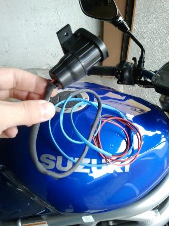

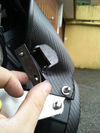

Ho comprato questa presa accendisigari con tappo: circa 5 euro
Ho comprato del filo (2mt: la sezione me l'ha consigliata il venditore vedendo la sezione dei cavi della presa) e della guaina termorestringente per prolungare i cavi dell'accendisigari: circa 5 euro
ho preso le misure di dove volevo attaccare la presa e fatto dei segni

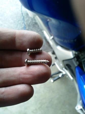

Con le viti in dotazione ho avvitato pian piano nei punti segnati per qualche mm
ho tagliato le viti stesse perché troppo lunghe, onde evitare che facessero danni

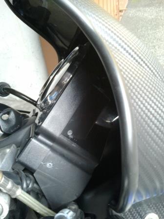

ho ritagliato da un pezzo di camera d'aria di bici un pezzettino della forma del punto d'appoggio della presa

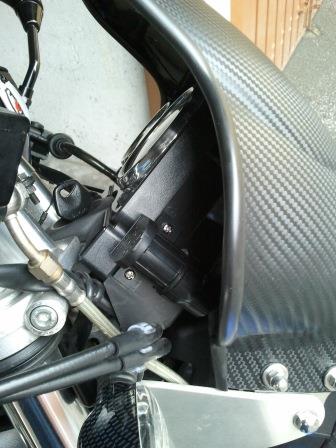

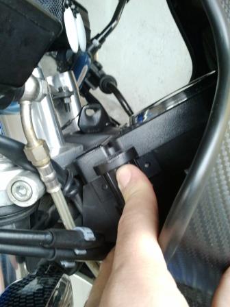

ho avvitato la presa senza serrare troppo

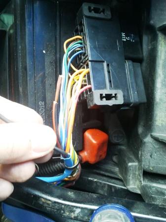

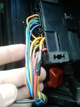

ho spellato il cavo arancio sottochiave
ho collegato il positivo dell'accendisigari avvolgendolo al sottochiave spellato nastrando il tutto

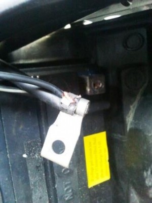

collegato il negativo direttamente alla batteria

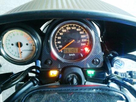

a quadro spento non c'è corrente
a quadro e/o moto accesa arriva la corrente

chiaramente nelle ultime foto ho inserito il caricabatterie usb (con fusibile interno) ma altrimenti la presa accendisigari si chiude con il tappo che in foto si vede aperto.
Mi spiace non aver fatto foto di dove ho fatto passare i cavi....
Spero possa essere d'aiuto a qualcuno.

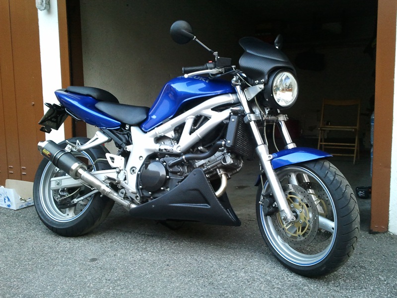

Ha la modifica 3 ed un cupolino della madonna che vorrei vedere bene :D
In ogni caso hai fatto un ottimo lavoro! Nella mia invece al momento è sotto sella alloggiato vicino all'ex posto del regolatore di tensione :lol2:
NEL DUBBIO ACCELERA
Re: E adesso ?.......... dove la prendo la corrente?
Messaggio da r----y » mer mag 22, 2013 1:13 pm
Oltre al cupolino...ha wrappato anche la cornice cromata del faro :P :up:

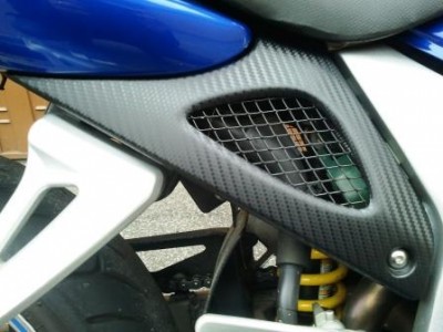

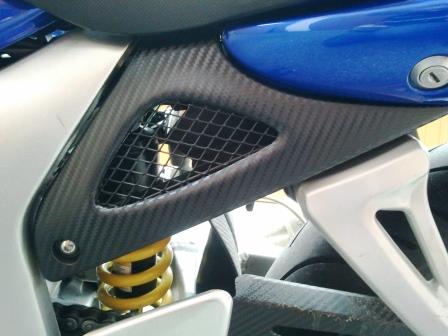

Perché, dite che ho esagerato?!?!
nella prima foto mancano i fianchetti che ho fatto dopo e non ho una foto recente...
P.S. ultimamente però sul puntale un po' ha ceduto purtroppo...

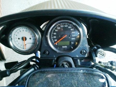

Messaggio da r----y » mer mag 22, 2013 4:13 pm
Mi piace tutto! Un consiglio: rivesti anche le staffe reggi-faro. Vedendo la foto, ti puoi rendere conto che il risultato finale gioverebbe senz'altro a creare un tutt'uno col cupolino.
Hai wrappato anche i fianchetti-radiatore ed il paracatena?

BELLAAAAAA!
Bravo! :up:
Ma... è la prospettiva della foto o la moto appare solo a me molto "seduta"?

Domando a te e agli elettrici all'ascolto : posso fare lo stesso procedimento per la serie a iniezione ? cioè spelo il filo arancione ?
ImmagineImmagineImmagine
Messaggi: 21260
Messaggio da sniper765 » gio mag 23, 2013 2:47 pm
nitosv ha scritto:Bravo e grazie per le foto.
si, basta che poi lo ri-isoli per bene.
