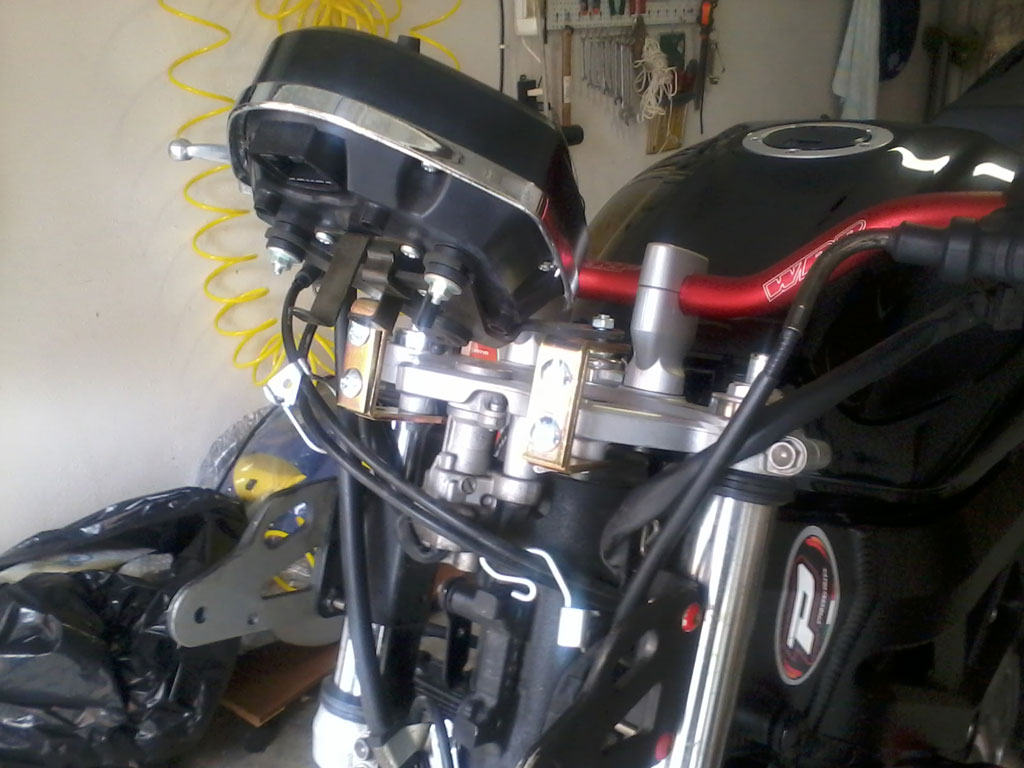

Comunque, mi son già procurato un po di materiale ed ho iniziato il lavoro cominciando ad "alzare" il quadro strumentazione di circa 4 cm per far "entrare" il faro il più vicino possibile alle forche.
Sono riuscito ad riutillizzare le staffe laterali originali del faro SV n, "adattando" il faro hornet che ha due attacchi laterali, poco solidi e "spaiati".............
Ora devo farlo stare dritto (lavorando sulla staffa parallela di cui dicevo sopra) e fissandolo sopra.

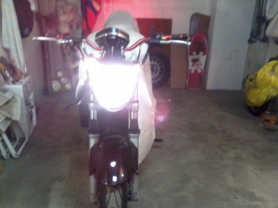

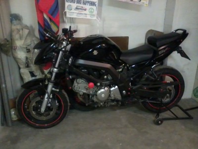

Ecco qualche foto :
Qui il primo step cioè alzare la strumentazione : Qui il test luce : faro montato : Ora è avvitato sui laterali utilizzando i fori delle staffe originali SV, devo ancora fissarlo alla sua staffa "particolare" e per sicurezza anche in alto........
Domani faccio un paio di foto frontali senza il fascio di luce che abbaglia..................
Aggiornerò il work in progress...............
