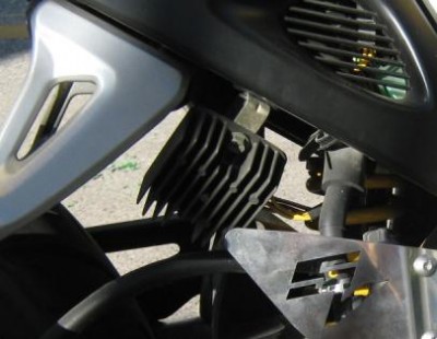

oggi ho spostato il regolatore di tensione - derivazione ninja - nel sottocoda
Non credo avrà problemi con l'escurisone del mono ma... devo provare :roftl:

Re: nuova posizione regolatore tensione
Messaggio da tonno86 » lun mag 20, 2013 1:27 pm
Oppure cosi, stessa posizione per originale e mosfet, è cambiata solo la staffa....
