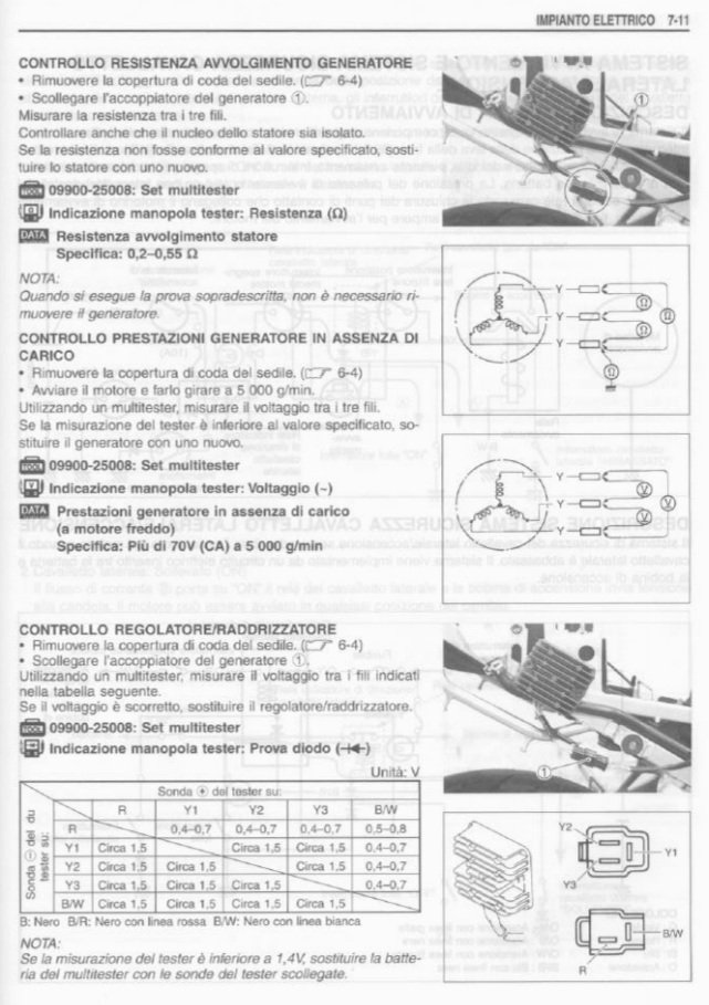

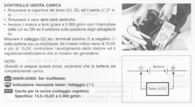

Eh... le possibilità sono buone... 11,7 sono pochi e sembra proprio lo statore... ma una controllatina ai cablaggi non costa nulla... carichi per benino la battetia, poi stacchi il connettore in uscita dallo statore, ha 3 contatti, ed a motore acceso il voltaggio tra 2 contatti (misurali a coppie 1-2, 2-3, 1-3) mi pare che dovrebbe stare oltre i 1,5 volt (non ne sono sicuro) ma se anche solo una coppia da voltaggi differenti dalle altre abbiamo trovato il guaio...
Da li se è tutto ok controlla i cavi, le connessioni etcc...

Ti correggo.Sgualfone ha scritto:Eh... le possibilità sono buone... 11,7 sono pochi e sembra proprio lo statore... ma una controllatina ai cablaggi non costa nulla... carichi per benino la battetia, poi stacchi il connettore in uscita dallo statore, ha 3 contatti, ed a motore acceso il voltaggio tra 2 contatti (misurali a coppie 1-2, 2-3, 1-3)
L'uscita di ogni avvolgimento, col motore a 5000 giri, deve essere maggiore di 70Vac (alternata).
1.5V è quanto si misura, in modalità prova dioidi, all'ingresso del regolatore.
Con lo statore ovviamente scollegato.
Inviato dal mio SM-A605FN utilizzando Tapatalk

Hai fatto benissimo Dip... dalla fretta ho letto male il manuale ed ho postato alla piffero... grazie!

Giusta domanda!siddarthapi39 ha scritto:... la moto non dovrebbe non caricarsi nemmeno a fari spenti nel caso fosse andato lo statore?
Se fosse completamente fuori uso, si.
Se eroga meno tensione / corrente di quello che deve, allora succede quello che sta succedendo alla tua.
Già che ci sei, verifica anche il regolatore.
E i connettori dello statore e del regolatore.
Non ricordo a chi, e se in questo post, a causa di un connettore ossidato / lento / bruciato la batteria non si caricava.

Alla luce della tua risposta a me scritta precedentemente, cioè il voltmetro collegato direttamente ai morsetti della batteria,siddarthapi39 ha scritto:Ho fatto una prova del 9.... Secondo voi potrei risolvere con un faro led?
NO, non risolvi.
Il voltmetro potrà non essere preciso come un tester, ma la differenza che vedi è troppo alta per essere un errore dello strumento.
Il tuo voltmetro ti permette di vedere un sintomo, la tensione della batteria cala molto con le luci accese.
Significa che fra batteria / regolatore /statore qualcosa non è funzionante a dovere.
Statisticamente, di statori rovinati se ne è letto poco, di regolatori andati invece si.
La batteria non è eterna, soprattutto se non è la originale ( e ormai sarà già stata cambiata almeno una volta nella tua moto...)
Se metti un faro a LED è come imbottirsi di tachipirina perchè la febbre è oltre i 38°.
La febbre è il sintomo di qualcosa che non va, abbassarla serve per prevenire altri danni all'organismo , ma non è la cura.
Siccome la moto non è in pericolo imminente, cerca la causa come stiamo cercando di spiegare a fare le prove (e forse confondendoti a volte... ) prima di ritrovarti a piedi in Culonia perché il componente difettoso del trio definitivamente collassa.
Adesso, haime, abbiamo tempo...
