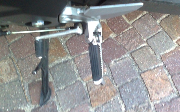

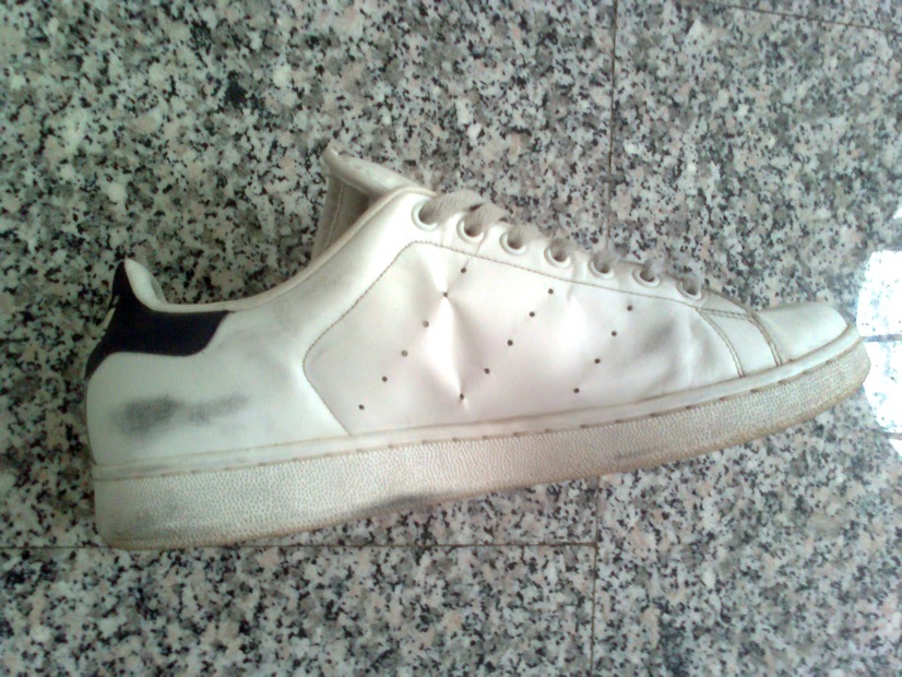

Salve a tutti ragazzi, io ho un problema che mi affligge: è da qualche mese che la mia SV mi sporca la scarpa sinistra all'altezza del tallone (e non a livello di leva del cambio). Principalmente sulle pedaline sto con le punte (non con il piede completamente appoggiato) ed ho notato che nell'innesto della leva del cambio sulla pedana c'è dello sporco..potrebbe essere quello?
Vi posto 2 foto giusto per farvi capire...grazie

Lava a dovere la catena, apri (se riesci) il carter pignone, pulisci anche lì, poi ingrassa con parsimonia.
Per me il zozzume arriva da lì

secondo mè è il paratacco che perde colore, dalla foto non sembra che lo sporco sia grasso, e se guidi in punta di piedi il paratacco dovrebbe trovarsi proprio in quella posizione. Ah poi lo fa anche a me

Quotoiguanapik ha scritto:secondo mè è il paratacco che perde colore, dalla foto non sembra che lo sporco sia grasso, e se guidi in punta di piedi il paratacco dovrebbe trovarsi proprio in quella posizione. Ah poi lo fa anche a me

scusa la franchezza..ma questo che catzoo di problema e'???
1-sei a 30cm dal manto stradale
2-in una zona molto prossima alla catena
3-parte interna del tallone che striscia di continuo su un pezzo di alluminio che potrebbe essere ossidato
e ti chiedi come mai ti si sporchi la scarpa bianca?
mahh!!
mahh!!

3) vi ringrazio per i consigli ma una cosa: se quindi fosse il paratacco come potrei ovviare al problema?

Attacchi al paratacco un pezzo di nastro Americano,
http://www.twenga.it/prezzi-nastro-americano.html" onclick="window.open(this.href);return false;
Così la vernice non ti rimane sulla scarpa.

per verificare se e' lui il problema prima lo pulisci dopo di che ci strisci sopra un pezzo di panno bianco in cotone se fa grigio allora e' lui.
Per risolvere l'unico modo e' evitare che si formi l'ossido...una mano di trasparente potrebbe fare al caso tuo,anche se io lascerei cosi' alla fine le scarpe con una botta di spugna tornano bianche..siam mica spooteristi!!

- Se è sporco da catena, con una pulizia risolvi.
- Per capire se si tratta delle macchie dovute al paratacco, la prova veloce si fa con il nastro americano; se funziona, nuovo strato di trasparente sopra al paratacco e via

Domanda ma parli di unto sulla scarpa, ma è tipo grasso o tipo olio?
Scusate l'OT
