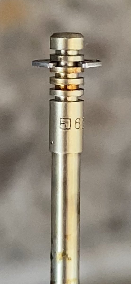

riprendo questo vecchio post perché sto restaurando la 2° Sv650s prima serie di casa (chiamta BB per via della targa) e per la prima volta sto mettendo mano ad una coppia di carburatori.
Metto la foto di uno degli spilli, per chiedere se:
- la regolazione a tacche è standard (chiedo aiuto a chi ha una prima serie) oppure lo spillo Mikuni che ho sotto è stato comprato per ritarare i carburatori, visto che nei forum stranieri si parla di spessoramento di 0,5mm per ingrassare ai medi regimi;
- se la posizione della tacca trovata è di fabbrica oppure è stata tarata per moto in altura (la moto è stata comprata a l'aquila).
Lascerò la moto con filtro e scarico originali, ma vorrei sapere se qualcun altro si è cimentato in regolazioni degli spilli.
Grazie.
Grazie.

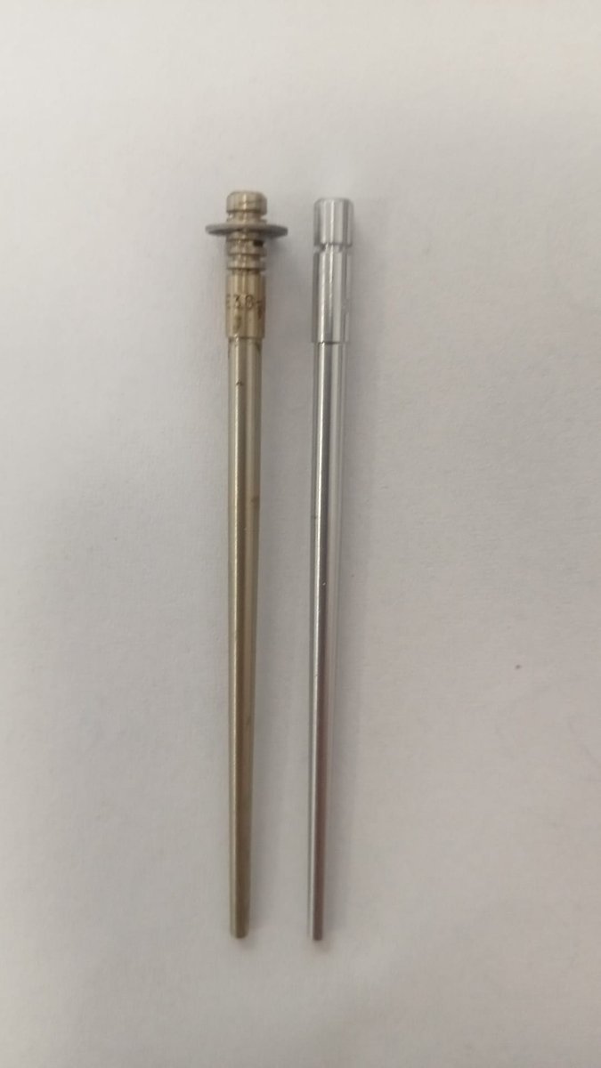

Avendo comprato un kit revisione carburatori della HallBalls, ecco il confronto con lo spillo presente in esso:
- Allegati
- confronto spilli.jpeg (42.04 KiB) Visto 42840 volte

Re: Spilli conici sv 650 2001
A vederli così lo spillo destro mi sembra con una conicità differente.
Entrambi i diametri mi sembrano inferiori.
Quindi si traduce in un maggior quantità di benzina in tutte le posizioni della valvola.
Inoltre la tacca ( unica) è posizionata più in basso.
Quindi un secondo arricchimento della miscela.
Sul manuale di officina c'è nulla a riguardo , per gli spilli di fabbrica?
Difatti, è quello che voglio capire.
In vari siti molti scrivono che preferiscono usare spilli e getti originali piuttosto che quelli presenti nel kit di revisione.
Quello che ho comprato è della HallBalls.
Tra l'altro, i getti del minimo in diversi stati esteri è 15 anziché 17.5 (che è il numero che ho letto sui miei presenti nei carburatori).
Quindi gli spilli del kit potrebbero essere simili a quelli statunitensi, ad esempio. Ma volevo capire se la regolazione a tacche presente sui miei spilli era di fabbrica (e quindi presente su tutte le SV vendute in Italia) e se la tacca usata è quella di serie o smagrita (ho comprato la moto a L'Aquila).
Allora, dato che mentre rimontavo i carburatori dopo la revisione ho rotto una delle 4 linguette presenti in una ghigliottina, sarò costretto a comprare un paio di carburatori usati da revisionare, così "mi tolgo la sete col prosciutto"...
Vi farò sapere a breve.
Forse ho trovato uno che a 65€ più spedizione mi manda la coppia.
Intanto avevo chiesto a chatgpt un parere, e il kit hallballs comprato è per revisionare le SV americane.
Per cui quello spillo e relativi getti non c'entrano niente con le nostre moto europee.
Sempre chatgpt mi ha detto che secondo manuali suzuki la posizione alla 2° tacca è originale.
Ovviamente, come tutto ciò che ci dicono le i.a., da verificare.
A questo punto, dato che ho la prima suzukiSV in efficienza, monterò gli spilli alla 2° tacca e se vedo che risulta magra passerò alla terza.
A toccare la prima SV in efficienza non ci penso nemmeno...
strano...non parlano di altezza dello spillo.
Però per esperienza, direi che il secondo è quello di fabbrica.
Riguardo al kit AllBall, ci sta che sia per gli ammarigani!
In generale, le carburazione sono più magre per i limiti di inquinamento ( che poi troppo magro non va bene..), quindi si cerca una modifica che dia più prestazioni.
Il codice dello spillo sulla prima colonna è lo stesso del mio, a parte il 2 finale assente.
Per sicurezza (una volta rimediato i pezzi rotti da altri carbs) lascerò alla 2° tacca e vedo come va.
E se hanno regolato 2 e 1/2 la vite del minimo, farò altrettanto, anche se in altra discussione qui (non ricordo chi) aveva messo il carburatore anteriore a 2 e 1/4 e diceva che andava meglio (lasciando quello posteriore di fabbrica)
