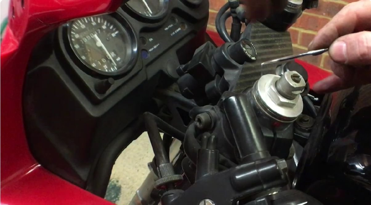

Mi ha incuriosito l'idea ed ho fatto una rapida ricerca trovando una guida completa di come fare lo swap da CBR600F3
https://www.hydrogen18.com/p/sv650s-car ... rsion.html
Per chi non avesse voglia o tempo di leggersi tutto posto anche la foto presa da quel link del risultato finale
Come si vede la conversione è stata fatta sulla S però se proprio si volesse fare sulla N prima di escluderne la possibilità pasterebbe prendere banalmente 2 cilindi di cartoncino (quelli della carta da sedere mi vengono in mente) ed applicarli sopra la piastra di sterzo come se fossero il proseguimento degli steli, se non creano problemi mi pare una soluzione piuttosto economica e funzionale.
A me sembrano molto più di 38mm, quella è stata sfilata di brutto oltre alla pura compensazione delle misure.
Ricorda un po' le estensioni (per gestire il volume d'aria dicono) che ogni tanto usa KTM in MotoGP.

Sgualfone ha scritto:
dom mar 22, 2026 6:55 am
Dalla piastra superiore al manubrio, sulla N, ci sono 45-47mm.
SE nello stelo del CBR ci fosse un distanziale, una volta trovato il giusto precarico ( in officina ) si potrebbe tagliare di quanto sporge la regolazione del precarico, in foto tutto , o quantomeno molto esterno.
Le possibilità ci sono, dal modificare la cartuccia, come lunghezza e molla, e far accorciare da un tornitore lo stelo dalla parte superiore ( per poi farlo rifilettare per metter il tappo) come propone Sniper, al giocare sull'eventuale distanziale interno.
una volta che avrai la forcella aperta, potrai fare tutte le misure .

Re: Forcelle tradizionali 41 mm compatibili con SV
Messaggio da Stefano.dl » mer apr 01, 2026 11:30 am
Ho trovato nel web come vengono montate le forcelle del CBR 600 F3. Potrebbero essere montate così anche sulla SV, se piace la posizione:
posizione forcella CBR 600 F3.JPG (85.86 KiB) Visto 11427 volte
Messaggi: 4867
Messaggio da dip » mer apr 01, 2026 1:14 pm
Questo risolve elegantemente il problema.
Io ho sempre considerato l'interferenza fra stelo e manubrio della versione Naked, per abitudine, avendola fra le mani da sempre.
Sulla S, è solo questione di estetica.

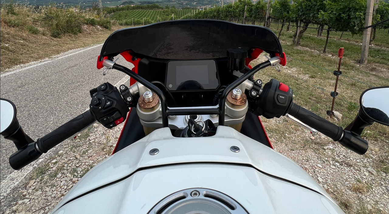

stez90
Messaggi: 1744
Moto: XSR900GP, M4
Località: PD
Messaggio da stez90 » mer apr 01, 2026 9:47 pm
Anche la mia GP esce di serie con quella configurazione.
