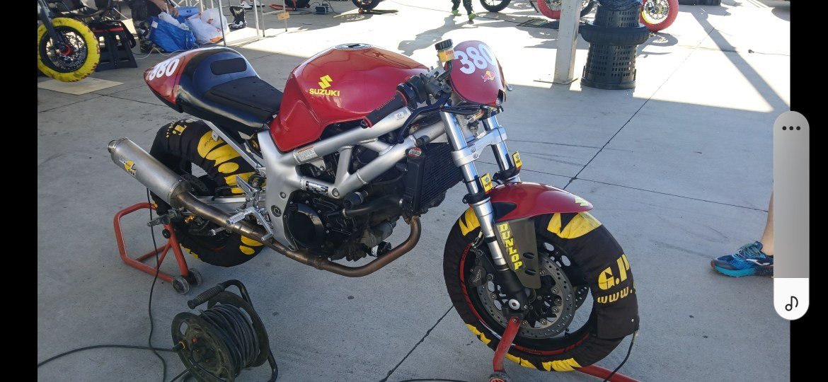

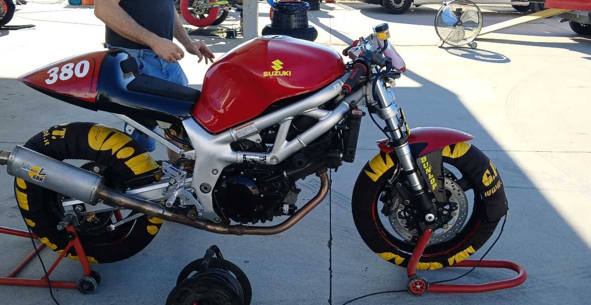

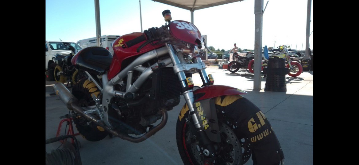

Re: Info codone monoposto con seduta da pista per sv 650 prima serie
Ciao a tutti ecco quì la moto finita
- Allegati
- 20250727_085002.jpg (110.19 KiB) Visto 368 volte
- Screenshot_20250728_162719_Gallery.jpg (79.91 KiB) Visto 368 volte
- Screenshot_20250728_162612_Gallery.jpg (140.9 KiB) Visto 368 volte
Bellina!
Come va su pista?
Carburatori Forever, Iniezione Some Time!
Come va su pista?
La moto va abbastanza bene ma ha le molle anteriori rigide quindi vanno cambiate e la moto va rivista nel setting poi per il resto va benissimo ho fatto un 1:20 di best a castelletto di branduzzo quindi più o meno ci siamo va solamente affinata
