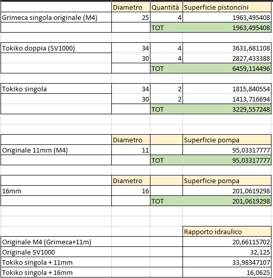

Ma queste pinze con che diametro di pompa viaggiano da originali? Mi stava venendo la malsana idea di metterne una singola sul Beta al posto della Grimeca, con pompa da 11mm.
Se la matematica non è un'opinione dovrei aspettarmi una pompa per la doppia pinza di circa 16mm per avere pari superficie del pompante dedicata ad ogni lato.
Inoltre, quanto larghe sono? La mia sporge circa 35mm dal piano del disco, lato cerchione.

Secondo il mio punto di vista e la mia esperienza una pompa da 11mm è piccolina per una pinza a 4 pistoncini,
Ti servirebbe almeno una 14mm, meglio ancora (sarebbe "la sua") una 16mm.
Molte supermotard con impianto monodisco usano proprio pompe da 16mm.

Dip visto che le hai "in mano" riusciresti a postare un paio di misure o foto delle pinze con un righello vicino per valutare bene gli ingombri? Che avendo la ruota a raggi credo di aver meno aria rispetto ad un cerchio normale sul lato interno.
Sniper, sicuro? Se non ho trovato dati sbagliati, la SV1000 nasce con una 16mm, che però deve gestire due pinze. Usare quel diametro per una sola mi sembra eccessivo. Avevo fatto i conti, magari dopo li scrivo meglio e li posto, giusto per farci due chiacchere.

Premesso che in questa analisi manca una variabile utile a correlare lo sforzo alla leva con la potenza frenante, ovvero la distanza del fulcro leva dal pistoncino (notoriamente ridotta per le pompe radiali), questi sono i freddi numeri:
Ora, non so come freni una SV1000 di serie con la 16mm, ma la 11mm sembra abbastanza in linea per gestire una Tokiko singola. Anzi, mi vien da pensare che l'impianto di serie della M4 abbia un rapporto troppo basso, infatti la leva richiede molta forza per frenare adeguatamente.
Cosa ne pensate? Mi son perso qualcosa per strada?

Ti sei perso il vincolo di reazione.
Tralasciando le ( abnormi) perdite del sistema flottante ( progettato per costare poco), tramite il corpo flottante la forza impressa dai due pistoni viene applicata anche all'altra superficie del disco.
Ergo, la superficie dei pistoni delle flottanti a due pistoni va considerata doppia.
Inoltre, parlando di pompe radiali Vs assiali, la principale causa di dispersione della forza sta nella flessione stessa della pompa riguardo al manubrio.
La storia di Brembo racconta che le pompe radiali sono nate per soddisfare la richiesta di minor ingombro nel moto mondiale.
Non perché le assiali ( se ben fatte) siano scarse!
Carburatori Forever, Iniezione Some Time!
