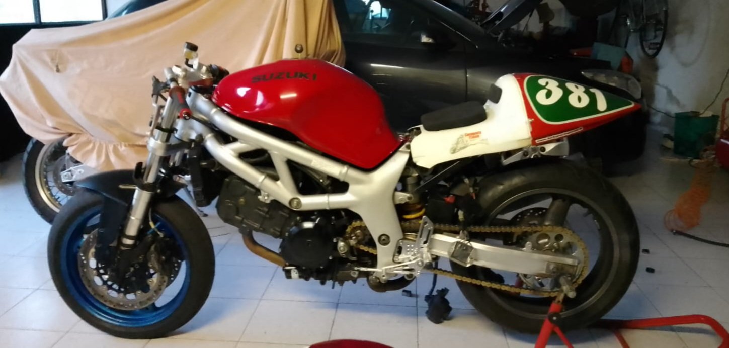

Re: Info codone monoposto con seduta da pista per sv 650 prima serie
Il codone è stato appoggiato provvisoriamente sul suo telaietto originale però è stato tagliato dietro ed ovviamente bisogna lavorare ancora dietro su tutto..
Per ora sembra essere bello a parte la verniciatura che va rivista (e la posizione del codone)
Poi dovrò prendere le misure e mettere una tabella portanumero davanti per fare un lavoro old school

- Messaggi: 20977
Avrai che di che divertirti,
Però bello quel codone!
