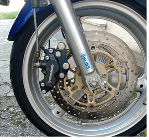

Se vi interessa io ho i file 3D degli adattatori per pinze tokico 4 pistoncini.
io le ho realizzate in ergal sovradimensionandole rispetto a quelle in acciaio.
Le ho abbinate a pastiglie brembo rosse, tubi treccia e pompa radiale nissin che puoi trovare su subito a 60/ 70 euro
fatemi sapere che tipo di file vi interessa se volete posso farvi anche una tavola con proiezioni

Tra l'altro sono davvero belli a vederli, bravo Tetano!

Ciao tetano, intanto ti ringrazio. Non mi intendo di disegni 3D, ti chiederei gentilmente l'occorrente per poter far realizzare da chi di competenza gli adattatori, se servano anche tavole o meno non sapreitetano ha scritto: ↑mar mag 06, 2025 1:56 pmciao

A chi interessano posso mandare via mail privata i file 3d delle staffe e i disegni basta che mi mandiate in privato il vostro indirizzo mail

Attendo il file di Tetano e farò delle prove in stampa 3D!
Molto bello oltretutto l'effetto che hanno sulla ruota!
