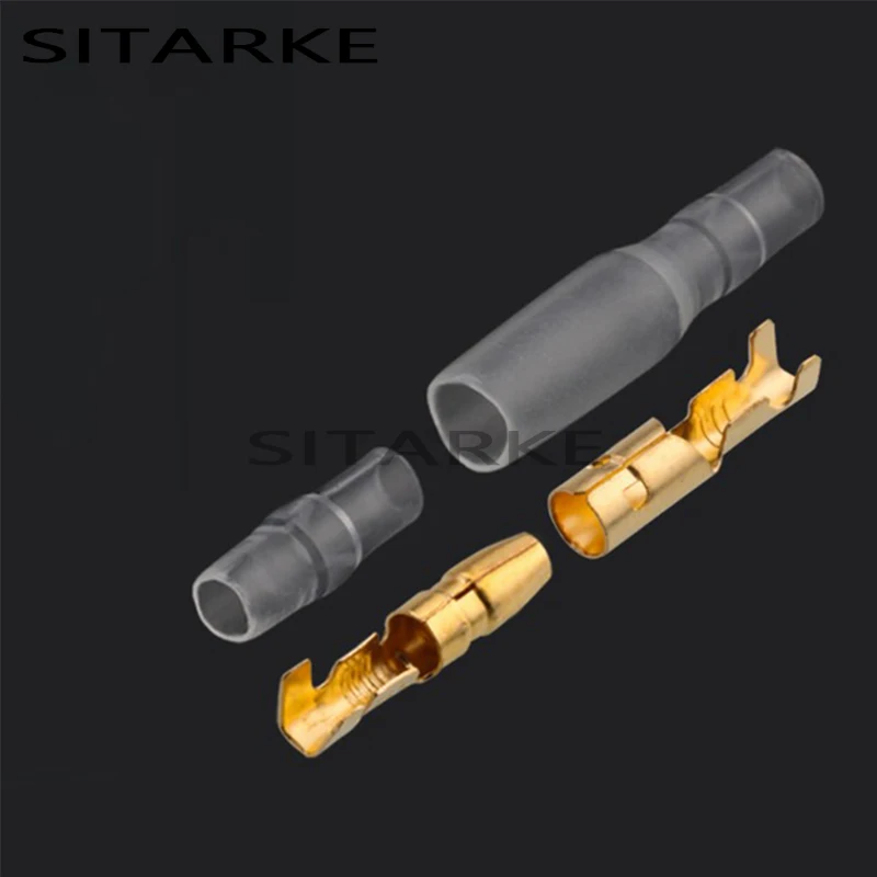

Ma scusa, perchè complicarsi la vita con rubacorrente/fusibile rubacorrente e quant'altro.
Io ho fatto una cosa semplicissima: ho preso il filo che porta il positivo alla luce della targa, l'ho tagliato sotto la sella e giuntato con un connettore rapido a crimpare di tipo "a proiettile", come questo:
Da un lato fai uscire due fili anzichè uno solo, sigilli con una guaina termorestringente, e il gioco è fatto.
