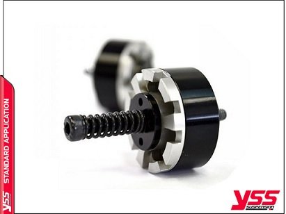

Emulatori :
Vanno aggiunti negli steli, diciamo sotto alle molle.
Emulano la parte idraulica dell'ammortizzazione, che non c'è nella forcella di serie.
Non serve cambiare molle ( se non per la pista) e come olio va bene un buon olio con viscosita nel range 30-40 cst.
In genere il motul fork oil expert mediu 10w va benissimo!
Con gli emulatori, la forcella ammortizza le buche e le asperità, rendendo la guida sicura e confortevole.
Senza emulatori ma con olio molto più viscoso, la forcella diventa un palo di legno. Rigida ammazza polsi e poco sicura perché non filtra le asperità.

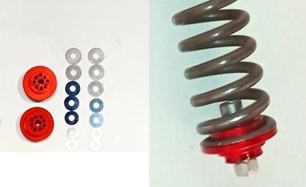

L'aspetto di alcuni emulatori di idraulica è questo
Si tratta staffe o diaframmi con fori calibrati che permettono di rallentare il passaggio dell'olio dando "precarico" senza "precaricare" la molla, rallentando la velocità di passaggio dell'olio, se questo è sufficientemente e fluido e la pressione non è sufficientemente elevata.
Non possono regolare il freno in compressione ed estensione, perchè non sono una idraulica. Ma una volta installati e regolati, possono dare ad una forcella "semplice" quello che la forcella semplice non ha: una regolazione di passaggio olio.

i pacchi lamellari di Rosmoto hanno una taratura fissa
gli emulatori tipo quelli YSS hanno anche una valvola che si are in base al flusso di olio
è tenuta in posizione da una molla, il cui precarico e regolato da una vite
di solito per SV consigliano 2 giri di vite
i pacchi lamellari avevo provato a comprarli da Rosmoto, ma non ero riuscito in quanto me li sconsigliava per uso stradale
mi ero buttato allora sugli emulatori YSS trovandoli in offerta su ebay , sulla 2 e 3 gen vanno il modello PD335
si mettono al fondo della molla , il diametro è già giusto
leggendo in giro poi ci sono 2 correnti di pensiero
chi li monta e basta come ho fatto io , chi invece modifica anche il pompante allargando i fori esistenti o facendone uno in più
la stessa YSS è ambigua, sui vecchi manuali diceva di modificare anche i pompanti, sugli ultimi non ne fa cenno
forse per non spaventare i futuri acquirenti
io li ho messi senza modificare pompante e mettendo olio più denso, e mi trovo cmq bene

qui l'ultimo manuale
non fanno cenno a modifiche pompamti, dicono solo di togliere la molla, mettere l'emulatore, rimettere la molla
e accorciare il distanziale (in base a quanto è spesso l'emulatore)

M54B22 ha scritto: La prima: per montare gli emulatori di idraulica è necessario procedere ad allargare i fori de cilindro della forcella ?
Direi proprio di no!
Gli emulatori nascono per lavorare su quei tubi che fanno da scarso freno idraulico.
Introducono un decente freno idraulico, se si allargano i fori del "flauto" penso che si comprometta il funzionamento degli emulatori.
Inoltre, nel sostituire le componenti della forcella (parapolvere, paraolio, olio), è necessario procedere alla sostituzione delle boccole ? Oppure posso lasciare quelle che trovo ?
Per l'olio non è necessario disassemblare gli steli.
Vanno tolti dal telaio e poi basta rimuovere i tappi in cima agli steli.
Il parapolvere si rimuove senza dover disassemblare gli steli.
Per cambiare i paraolio, si, bisogna disassemblare gli steli.
In quel caso si valuta lo stato delle boccole. Se sono rigate, si cambiano.
Anche i paraolio si cambiano SOLO se ci sono segni di perdita d'olio sugli steli.
Si capisce perché si ricoprono di un sottile velo d'olio.( I miei hanno fatto 60000km, 19 anno di vita, fai tuImmagine
