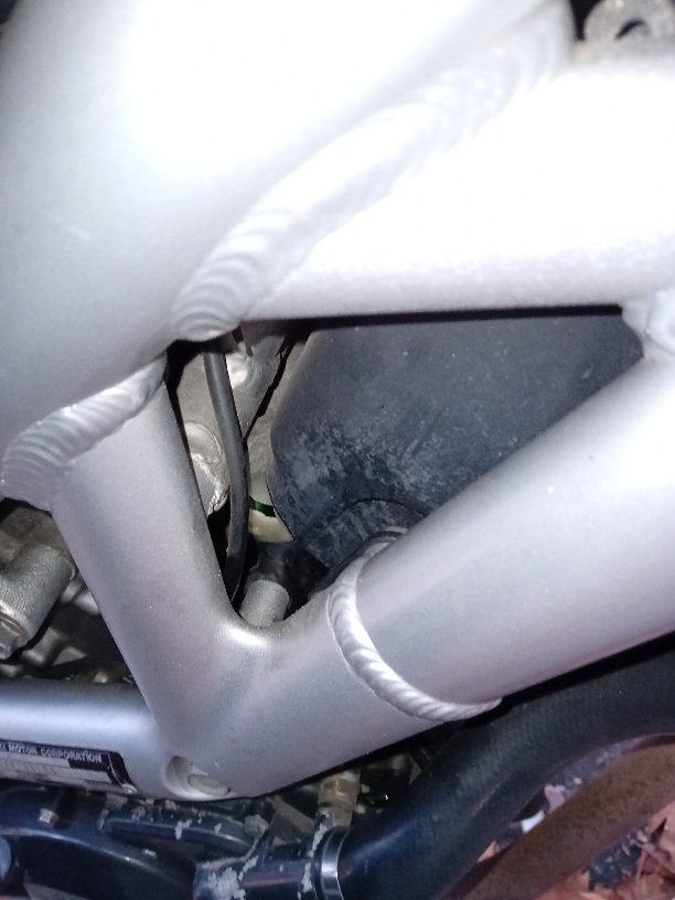

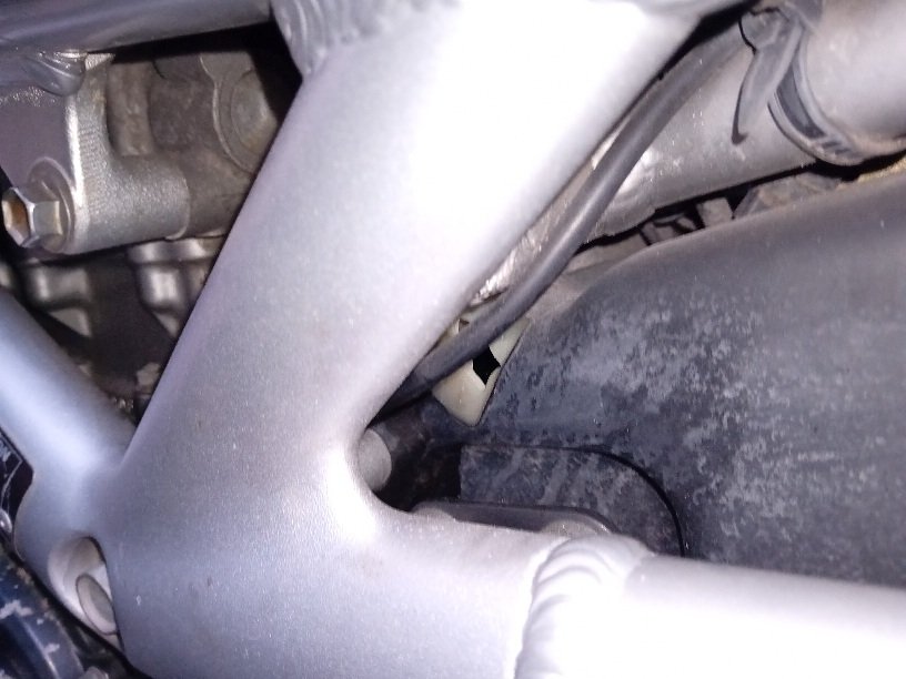

Ciao a tutti,
Ho riscontrato un buco nella finestra di ispezione della vaschetta del vaso di espansione del liquido refrigerante (credo! è sul lato destro tra i due cilindri - sv a carburatori).
Me ne sono accorto per puro caso perchè ho fatto un controllo generale dopo le piogge di ieri e, inclinando la moto, è uscito liquido verde/blu che non era decisamente nè lo scolo della candela del cilindro anteriore nè quello del serbatoio… Andando alla ricerca della causa ho riscontrato un buco di circa 5x10 mm sulla finestra che forse un tempo doveva essere trasparente…
Non ne conosco le cause, forse solo un problema di vecchiaia o un sasso (che però ha fatto un giro parecchio strano!)… boh!
Valutando se cambiare da solo il pezzo, non sono riuscito a trovare la giusta sequenza di operazioni nel manuale di officina. Forse cerco nel posto sbagliato.
Sapete darmi qualche dritta?
Immagino di dover spurgare tutto il circuito (o posso semplicemente rabboccare dopo?), alzare il serbatoio, rimuovere l’airbox. Devo rimuovere anche i carburatori (non l’ho mai fatto prima)?
Per il riempimento del liquido seguo le specifiche con una miscela 50% acqua distillata e 50% glicole etilenico antigelo? Qualche marca in particolare per l’antigelo?
Grazie a tutti per l’aiuto!

Parli di questo?
JVLik
- Mototurista
- Messaggi: 89
- Iscritto il: gio ott 08, 2009 10:53 am
- Moto: SV650n 99-02
- Nome: nerVioSa
- Località: Genova-Modena
Re: Vaschetta vaso di espansione liquido refrigerante
Esatto. Proprio quello (almeno questa è la mia ipotesi).

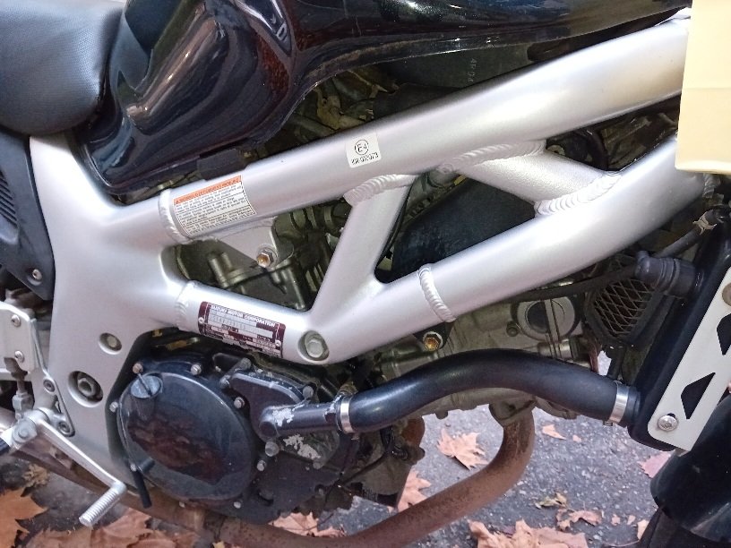

Potrebbe essere questo?
https://arexons.it/it/prodotti/manutenz ... -plastica/
Provo anche ad allegare immagini.
- Allegati
- 20230831_192200.jpg (59.95 KiB) Visto 17342 volte
- 20230831_192221.jpg (70.31 KiB) Visto 17342 volte
- 20230831_191948.jpg (107.28 KiB) Visto 17342 volte
Ciao a tutti,
ho seguito le istruzioni di dip. Sempre precise!
A parte che, mentre passavo la carta abrasiva, tutta la parte laterale della finestra di ispezione si è sgretolata, aumentando la dimensione del buco con ulteriore fuoriuscita di liquido refrigerante, sono finalmente riuscito ad applicare una toppa di dimensioni generose.
Stamattina ho fatto un giro di una decina di chilometri e non ho notato nessuna fuoriuscita di liquido.
Il livello del liquido al tappo del radiatore è al massimo, mentre nella finestra di ispezione della vaschetta incriminata è sotto il minimo. Devo rabboccare dal tappo di quest'ultima (a fianco dell'airbox) fino a che il livello non torna tra min e max?
Grazie ancora per le dritte.
La sparo.
Non vorrei che ad Hamamatsu quel vaso lo abbiano montato sul telaio... prima di mettere dentro il motore.
- Messaggi: 21165
Per la miseria, di spazi infimi ce ne sono sulle moto, ma addirittura a quei livelli?pike ha scritto:La sparo.
