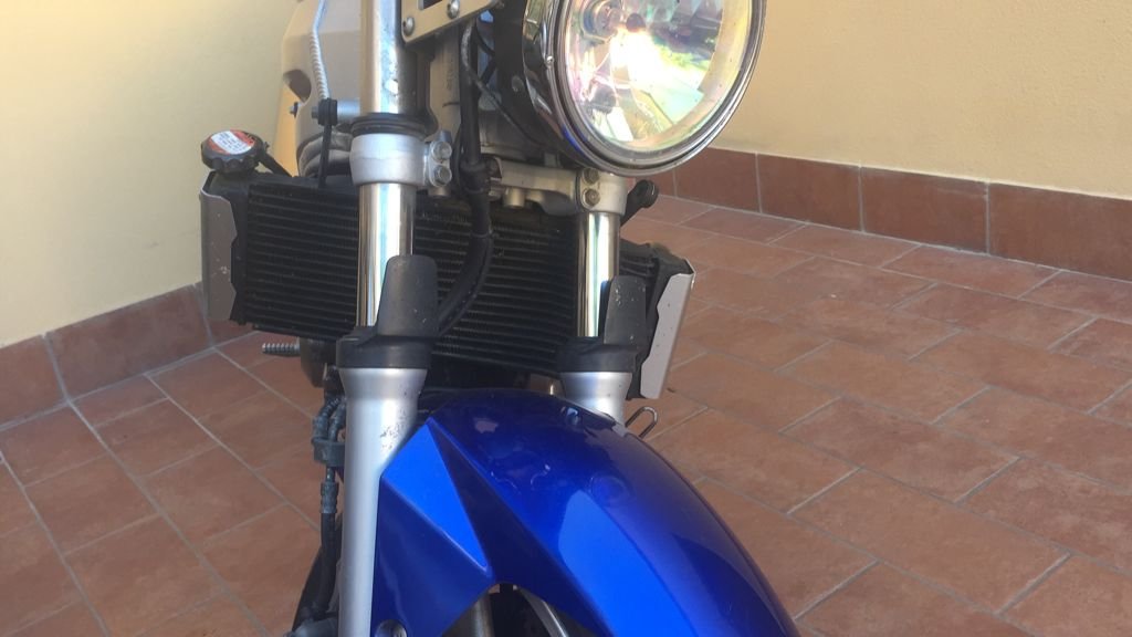

Buongiorno a tutti!
l'altro giorno ero su spazio chiuso a fare delle prove di slalom e sono scivolato come un deficiente..risultato: supporti del radiatore che pendono verso destra e radiatore incrinato ma non bucato. :oddio:
Considerato che domani dovrei partire per fare un fine settimana al mare, ho sentito un meccanico in zona per sapere se posso girarci qualche giorno oppure no e lui mi ha rassicurato dicendo che se non perde basterebbe fissarlo per non farlo muovere e poi settimana prossima si ripara\sostituisce.
Secondo la vostra esperienza, è rischioso?
ho tenuto sottocchio le temperature e ho visto che stamattina nel tragitto casa-lavoro hanno fatto altalena tra gli 84 e i 90, a seconda della velocità salivano e scendevano. Ora non ricordo se prima fossero più "ferme" una volta scaldato il motore ma può essere normale questa variazione?

La variazione è normalissima, il termostato regola la temperatura in un range, non la tiene fissa al grado.
Per quanto riguarda il rischio... dipende da come ha impattato a terra, se si è creata qualche cricca che potrebbe propagarsi con le vibrazioni e lasciarti a piedi sul più bello, ecc ecc ecc. Insomma, difficile risponderti su due piedi sul rischio di farti il weekend al mare senza aver visto bene il radiatore...

Se la botta ha semplicemente disassato i supporti ... te la sei cavata con poco...ovvio che se hai bucato qualche punto o piegato le alette o peggio ancora creato delle cricche che ora non si vedono ...ma potrebbero allargarsi .. potresti rimanere a piedi ..o peggio.
La temperatura che balla ci può stare... viste le temperature e magri il tragitto non lineare magari che quindi impegna il motore a regimi diversi
Senza una foto poi diventa praticamente impossibile consigliarti ...per quel che vale un consulto online

Messaggio da ale08ander » gio giu 17, 2021 9:01 am
Intanto grazie!
ho una foto in galleria..non è il massimo ma ve la allego
WhatsApp Image 2021-06-17 at 08.58.58 (1).jpeg (65.33 KiB) Visto 6880 volte

Mh. Non è bellissimo. Personalissimamente, per rischiare di rimanere a piedi e giocarmi in toto il weekend, la gita al mare la farei con altri mezzi. Ma se vuoi rischiare, fissandolo opportunamente potrebbe anche reggere.

Successa una cosa simile con il radiatore qualche anno fa, sul momento sembrava fosse tutto a posto ma dopo qualche giorno ha visto che iniziava a fare qualche gocciolina che si propagava sulle alette del radiatore. Fortunatamente in quel periodo usavo la moto solo per il tragitto casa-lavoro e quindi non ho avuto problemi, ma a farci un weekend lontano da casa personalmente non mi fiderei.

dalla foto non mi sembra messo bene....
tiene? funziona tutto? ma si romperà? e se resto a piedi?
Io andare in ferie con questi dubbi... non ci andrei con la moto.
Poi devi vedere tu! magari rischi che diventa più una "ansia" che un godimento.
Quoto e sottoscrivo. Con sufficiente tempo la riparazione magari non costa due occhi della testa, ma in ogni caso... ci vuole tempo e competenza per capire quanto è rotto.

Visto cosi da davanti non sembra messo così male, l' allumino è un materiale molto elastico/plastico, in linea di massima se non ci sono crepe e snervamenti sul corpo del radiatore non dovrebbe darti problemi, MA ritieni veramente necessario correre rischi inutili?
Intanto, visto che cmq è da cambiare raddrizza brutalmente quella staffa e riavvitala al suo posto, e se si rompe del tutto (staffa o condotti) sai già che non sarebbe stata una buona idea farci un viaggio, poi pensaci su 4 volte e valuta.

Ti hanno già risposto in tanti, in ogni caso se decidessi di partire portati un paio di bottiglie d'acqua nello zaino così ogni tanto rabbocchi.
Sarebbe buona idea fare un bel rabbocco prima di partire.

Eccomi! vi ringrazio tutti per le risposte, alla fine sono partito e ha retto bene! :) Visto che ho ignorato alcune raccomandazioni sono a rischio ban?? :roll:
avevo dietro il liquido refrigerante per eventuali rabbocchi ma non è stato necessario per fortuna.
In ogni caso ora vorrei sistemare il radiatore: il radiatorista mi ha detto a voce che con una cinquantina d'euro si potrebbe sistemare forse ma ancora non l'ha visto per niente. Ho guardato su bike-parts è il pezzo originale lo fanno più di 500 euro.. :o su vari siti tra cui amazon ho trovato radiatori per la mia k3 sui 140/150 euro. Ovviamente se la differenza è abissale cercherei di farlo aggiustare a tutti i costi ma se non è troppa lo cambierei anche direttamente da me.

Io giro con il mio raddrizzato e saldato da un radiatorista da circa due anni, assolutamente niente di negativo da segnalare.
Se sa fare il suo lavoro vai tranquillo.
