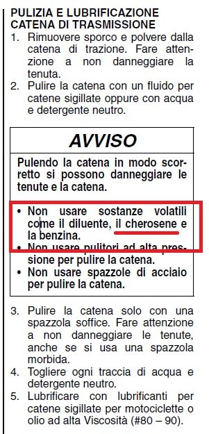

Ecco, in proposito ho da poco scoperto (discutendo su un forum straniero) una cosa a dir poco strana.
Dalla 3a generazione in poi, il manuale di uso e manutenzione della moto, alla voce "Pulizia e Lubrificazione Catena di Trasmissione", recita:
- Messaggi: 21279
Re: PROBLEMA CATENA
Quindi niente petrolio bianco per pulire la catena della terza serie secondo il manuale...
mi sembra davvero strano...

Re: PROBLEMA CATENA
Io penso che sia una parata di chiulo ...
Fino alla seconda generazione compresa, sulla stessa pagina del manuale il cherosene non era riportato.
Ora, per quanto ne so io, tra la 2a generazione e la 3a è cambiato solo il passo della catena: da 525 a 520, nulla che giustifichi l'esclusione del cherosene dai pulitori per motivi di corrosione degli O/X ring.
Per me hanno semplicemente pensato che sparso in maniera esagerata e non asciugato, essendo poco volatile, avrebbe potuto schizzare sullo pneumatico e minarne la tenuta su strada.

Ecco, questa mi è nuova...
Si tratta della catena di serie, quindi va rispettata!
Avendo già la seconda catena DID, ho appena cercato info. Ovviamente DID vende il suo pulitore spray...
Preferisco comunque utilizzare un pulitore liquido, e correggo il mio precedente.
Pennello, non spazzolino!
