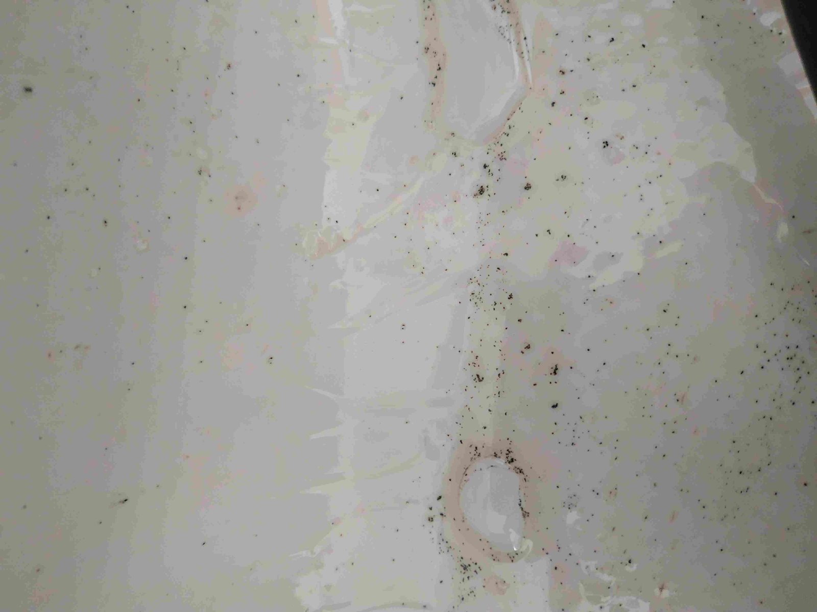

Allora, oltre al trattamento serbatoio tankerite ho ovviamente sostituito il filtro bassa pressione.
Poi ho scoperto che c'è un filtro alta pressione non sostituibile nel corpo pompa, nella parte in plastica bianca e seguendo un tutorial ho iniziato a pulirlo.
Orrore.
Questo é forse 1/100 di quello che é uscito dal filtro alta pressione.
Dopo questa pulizia della pompa avrò guadagnato 5cv altro che mappatura
Orrore.
