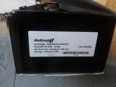

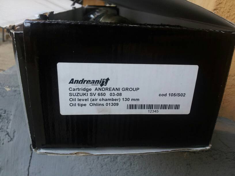

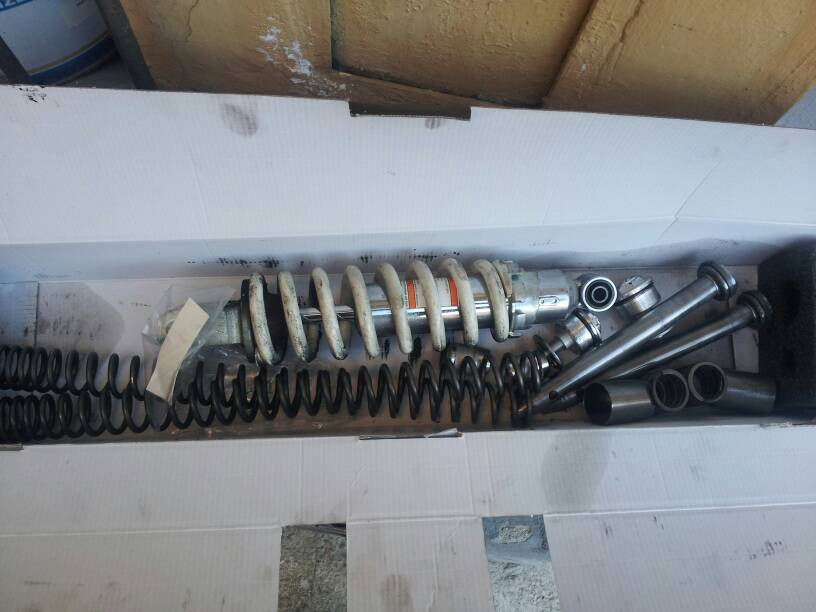

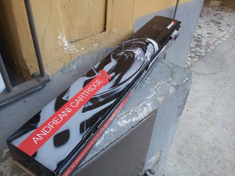

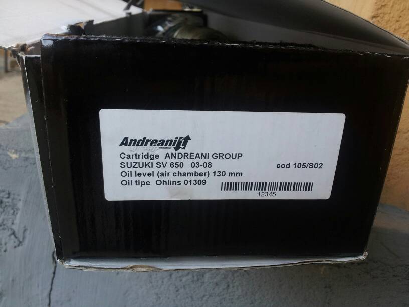

Messaggio da redus » mar set 03, 2013 7:28 pm
Ciao a tutti!!!
Sempre dal cortile di casa mia, altre foto.
Stasera sono passato a ritirare la "rumenta" avanzata dall'installazione di cartucce e mono.
Ecco a voi:
Messaggi: 21279
Re: Compatibilità Forcella SV-Gladius+ANDREANI 105/S02+MUPO
Messaggio da sniper765 » mar set 03, 2013 9:14 pm
pure la confezione non è male...
con quello che costa... :lol:
