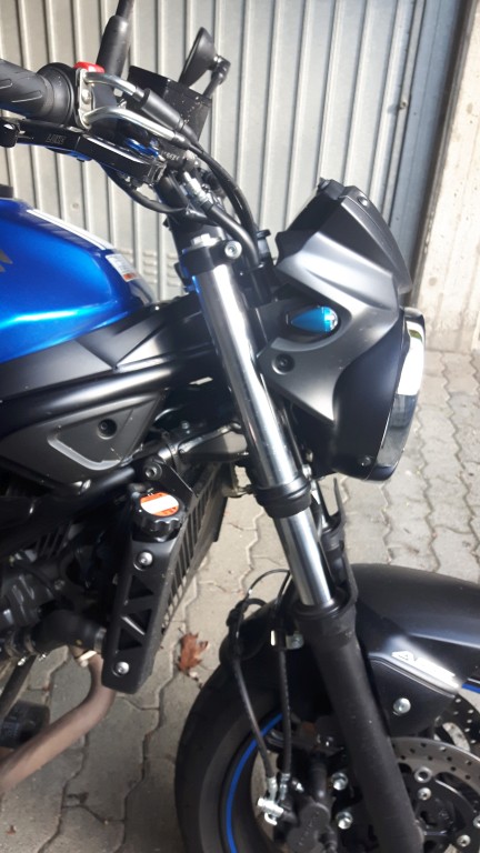

Sniper, o io non ci capisco granchè, o è dal MY 2016 che le pinze anteriori della SV hanno 4 pistoncini.
Questa è la mia:
Sbaglio?

Sbagli, skywalker67.
solo con il my2019 si avranno le pinze freno anteriori a 4 pistoncini già di serie, la tua usa le tokico che vengono montate sin dalla prima serie del 1999,quindi a 2 pistoncini.

esatto. le 4 pistoncini hanno 2 pistoncini per lato, quindi sono più grosse le pinze oltre ad essere un pelo piú lunghe.
prova a cercare le immagini su web della differenza tra le 2

Ma dal momento che la pinza ha due gusci sferici, questo cosa significa? Che ha due pistoncini ma solo da un lato della pinza, e dall'altro due superfici fisse?
Come i freni a disco meccanici delle mtb?

si esatto

skywalker67 ha scritto:Ma dal momento che la pinza ha due gusci sferici, questo cosa significa? Che ha due pistoncini ma solo da un lato della pinza, e dall'altro due superfici fisse?
Inviato dal mio SM-G903F utilizzando Tapatalk
Si, più o meno il concetto è quello.
