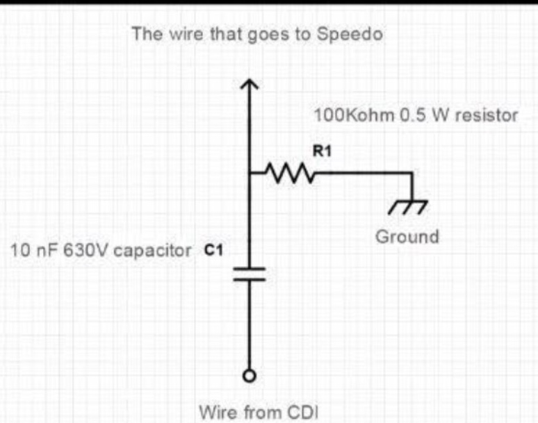

Finalmente, dopo vari tentativi, sono riuscito a farlo funzionare.
Inizialmente ho provato a collegarlo direttamente al PickUp, ma misuravo pari pari il doppio dei giri e non trovando risposta su come poter dimezzare quegli impulsi mi sono ingegnato, guardando video, un filtro che potesse pulire gli impulsi provenienti dal filo della bobina. E dopo tentativi ho trovato il giusto equilibrio. Ho preso il segnale e messo in serie un condensatore da 100nF e all’uscita ho mandato un filo diretto allo strumento e un’altro ad una resistenza da 130Kohm che va verso Massa.
Grazie a tutti e un Lampeggio

Posso chiederti una foto cmse ce l'hai del collegamento? Se no non è un problema

Sanguepurosv ha scritto:Posso chiederti una foto cmse ce l'hai del collegamento? Se no non è un problemavenuta bene?
Inviato dal mio SM-J500FN utilizzando Tapatalk
Scusa per il ritardo.
Il collegamento l’ho fatto come in foto allegata: Utilizzando questo filtro, che ho nascosto nel faro, funziona tutto benissimo
