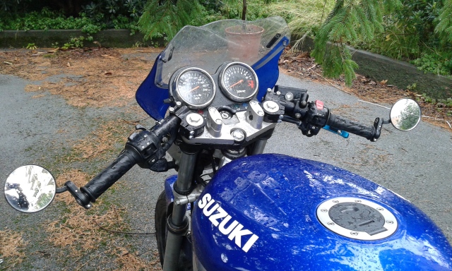

Re: Semi manubri sv 650 N k8
Messaggio da r----y » dom set 18, 2016 3:07 pm
:freccia: oppure senza modifiche, questi :wink:
Messaggi: 20934
Messaggio da sniper765 » dom set 18, 2016 3:50 pm
Non si vede bene dalla foto, quanto hai infilato le forcelle?
Sgualfone
Messaggi: 2184
Moto: A piedi...
Nome: Daniele
Messaggio da Sgualfone » dom set 18, 2016 4:07 pm
r----y tolto il fatto che è una Suzuki GS 500 infilare così tanto le forche ha un effetto negativo sulla ciclistica perchè facendo così modifichi il passo della moto ed il bilanciamento dei pesi forse a quel punto tanto vale mettere i semimanubri sotto la piastra di sterzo superiore e svitare i raise che si possono cmq togliere, male che vada ti rimangono i fori sulla piasta che puoi usare per montare degli accessori che so un navigatore...
Messaggio da r----y » dom set 18, 2016 4:32 pm
sniper765 ha scritto:Non si vede bene dalla foto, quanto hai infilato le forcelle?
Il tizio ha sfilato di 30 mm
Messaggi: 20934
Messaggio da sniper765 » dom set 18, 2016 4:52 pm
Un botto...
A meno che abbia smanettato pesantemente anche il posteriore della moto avrà una moto piuttosto squilibrata, soprattutto con l'anteriore che chiude subito.
Sanguepurosv
Postino
Postino
Messaggi: 181
Iscritto il: dom lug 24, 2016 12:37 pm
Moto: Sv 650 s
Nome: Filippo
Messaggio da Sanguepurosv » ven set 23, 2016 7:37 pm
Veramente stai attento rischi che alla prima curva si chiuda l'anteriore e addio nodifiche
