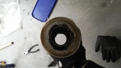

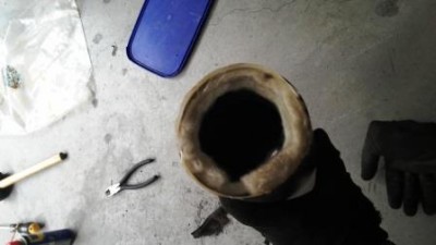

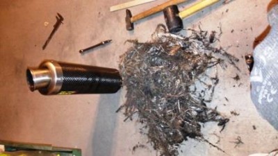

Chi mi ha dato più problemi sono state le teste dei rivetti da far saltare

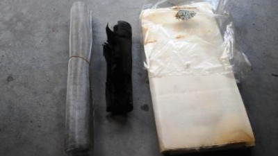

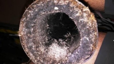

Ora però è più silenzioso e cupo e non rischio che mi si bruci il carbonio che era rimasto senza la parte di lana di roccia

non ho preso il kit MIVV perché non volevo più aspettare... è passato un mese da quando sono caduto ed ora che sto meglio e posso guidarla, mi rognava non poterla usare per della lana di roccia :lol:
