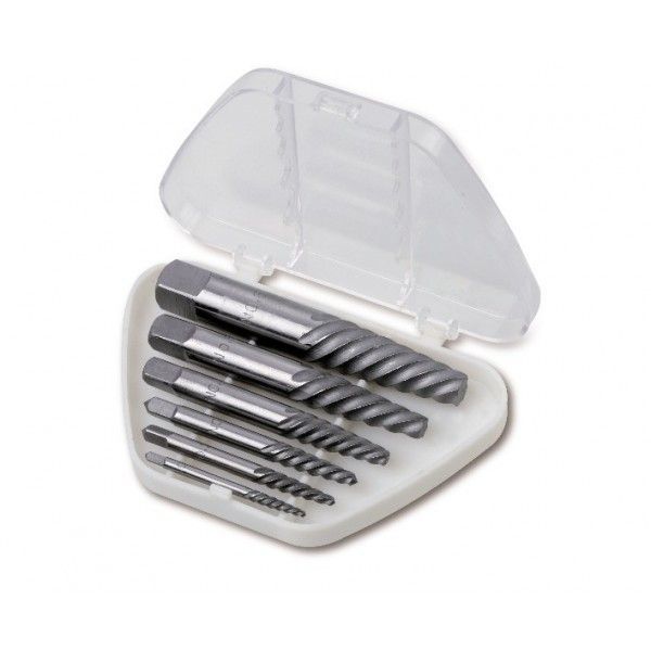

concordo pienamente, e questo e l'estrattore a cui si riferisce Miki66.
L'unica cosa che vorrei aggiungere è che il problema è dato dal bullone che è in acciaio, ma il supporto è in alluminio.
I due metalli, con il tempo, tendono a saldarsi a causa di una loro reazione chimico-maccanica, quindi meglio allentarli e serrarli spesso.
nel tuo caso, dopo aver forato il centro del bullone e prima di inserire l'estrattore, io riscalderei un pò la parte in alluminio che tenderà a dilatarsi rendendoti più facile il lavoro.
Un'ultima cosa, questi estrattori sono molto delicati tendono a spezzarsi sotto sforzo e nel tuo caso dovrai utilizzare quello piccolo, quindi calma e pazienza.
